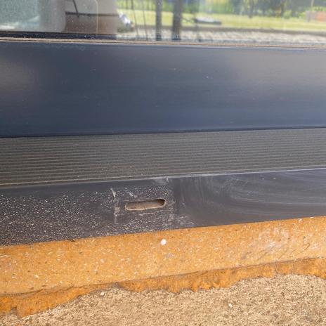

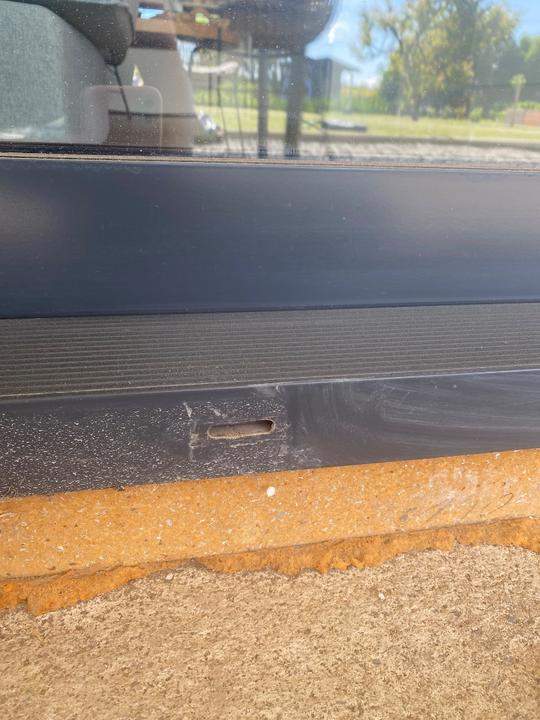

Voda z krídla steká zo spodu na prah a v prahu sú malé kanáliky ktoré ústia von úzkou štrbinou asi 2 mm pod úrovňou podlahy (na obrázku nad gumou). Fixná časť má sklo až po zem, resp rám má tak 3 cm a zase to je odvodnené úzkou štrbinou pod rámom. Žiadne hnusné plastové krytky nemáme a ani široký rám na fixnej časti, ktorý nemá žiadnu funkciu a ešte býva najslabším miestom pre prestup tepla. Terasové dosky dáme až ku portálu, aby nebol nikde schod a pod nimi to vybetónujeme so spádom preč od baráku.
Voda z krídla steká zo spodu na prah a v prahu sú…
@roman_ my mame dirky na spodu ramu, jsou pod urovni podlahy terasy, videt jsou po vetsim priblizeni

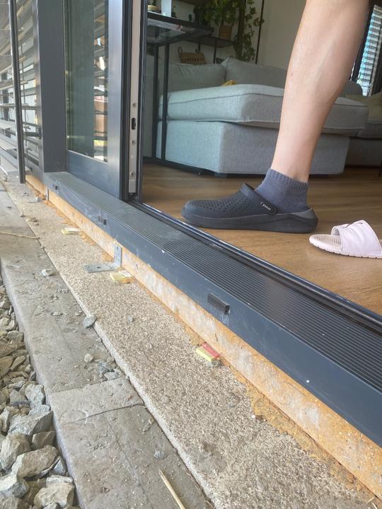

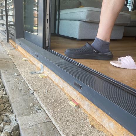

Ahoj, ráda bych obnovila tuto diskuzi. Budeme betonovat terasu a dávat lepenou dlažbu. Řešíme odvodňovací žlab u HS Portálu. Nechceme to zalít do betonu a čau, ale ideálně dát nějaký odvodňovací žlab. Máte s tím někdo zkušenosti? Jak jste vyřešili? Napadlo nás něco jako žlab ve sprchovém koutě, kam se dá vykrojit dlažba, takže by nebyla žádná mřížka, ale hezky by to navazovalo na dlažbu. Děkuji

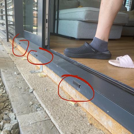

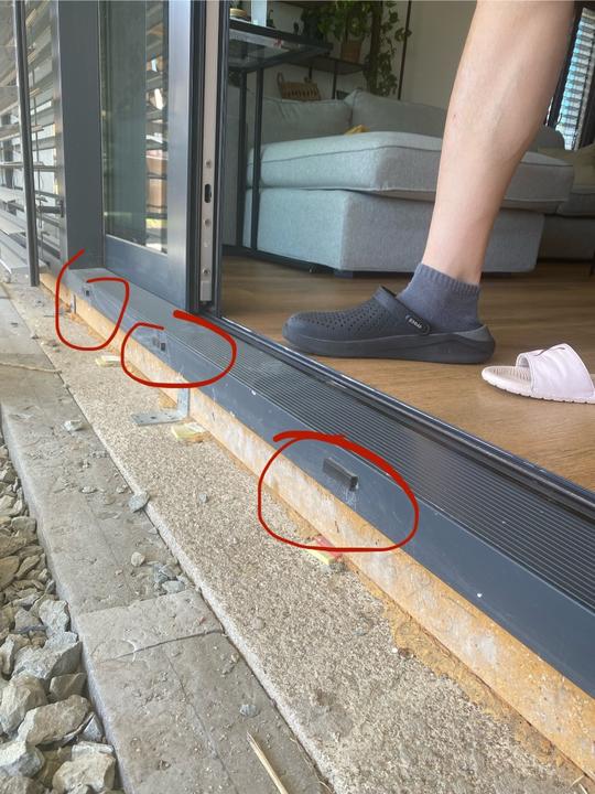

Tak ještě jinak...asi špatně položená otázka. Aby nebyl mezi HS portálem a terasou schod, chceme terasu vybetonovat až nad označené čudlíky, které slouží jako odvodnění kondenzace z okna. Nicméně za celé roky jsme si nikdy nevšimli, že by tam voda někdy byla, jsou úplně suché (ani zevnitř, ani zvenčí). Otázka zní, zda je možné to zabetonovat, nebo dát žlábek (nějaký konkrétní tip?). Děkuji. Co se týče hydroizolace, ta je pod štěrkem na desce. Ale tu teď prosím neřešme, potřebujeme nyní pořešit ten HS portál.
Napadá mě to ošalovat např. Polystyrenem (tenkými plátky) do tvaru "L" a to vytáhnout až do toho štěrku. Po vybetonování to zprůchodnit např. horkovzduškou,
