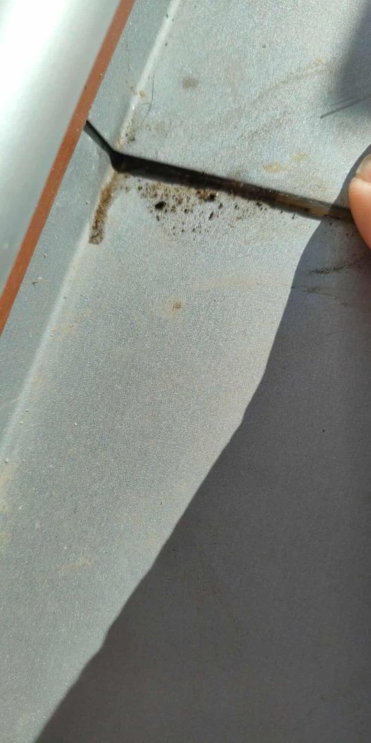

Krásný den! Pořídili jsme si novostavbu domečku … ....bylo mi řečeno, že je to běžné a že tam narvou silikon.....hmmm tak to byli opravdovy fachmani 🫣!! Existuji spojky na parapety, ktere prave toto resi.Odpoveď na príspevok:
Krásný den! Pořídili jsme si novostavbu domečku … Ideálne parapet z jedného kusu. Ak to nejde, tak buď spojky na parapet, ako už tu zaznelo a keď už tmel, tak jedine PU tmel, rozhodne nie silikón. Vyfoťte ešte prosím kraje a napojenie na stenu, tam čmuchám ďalší prúser.Odpověď na příspěvek od josefx:
Parapety z hliníku sa robia až do šírky 6m. Takže… @josefx To vyzerá, že to nie je typový výrobok, ale od klampiara naohýbaný pozinkovaný plech.
