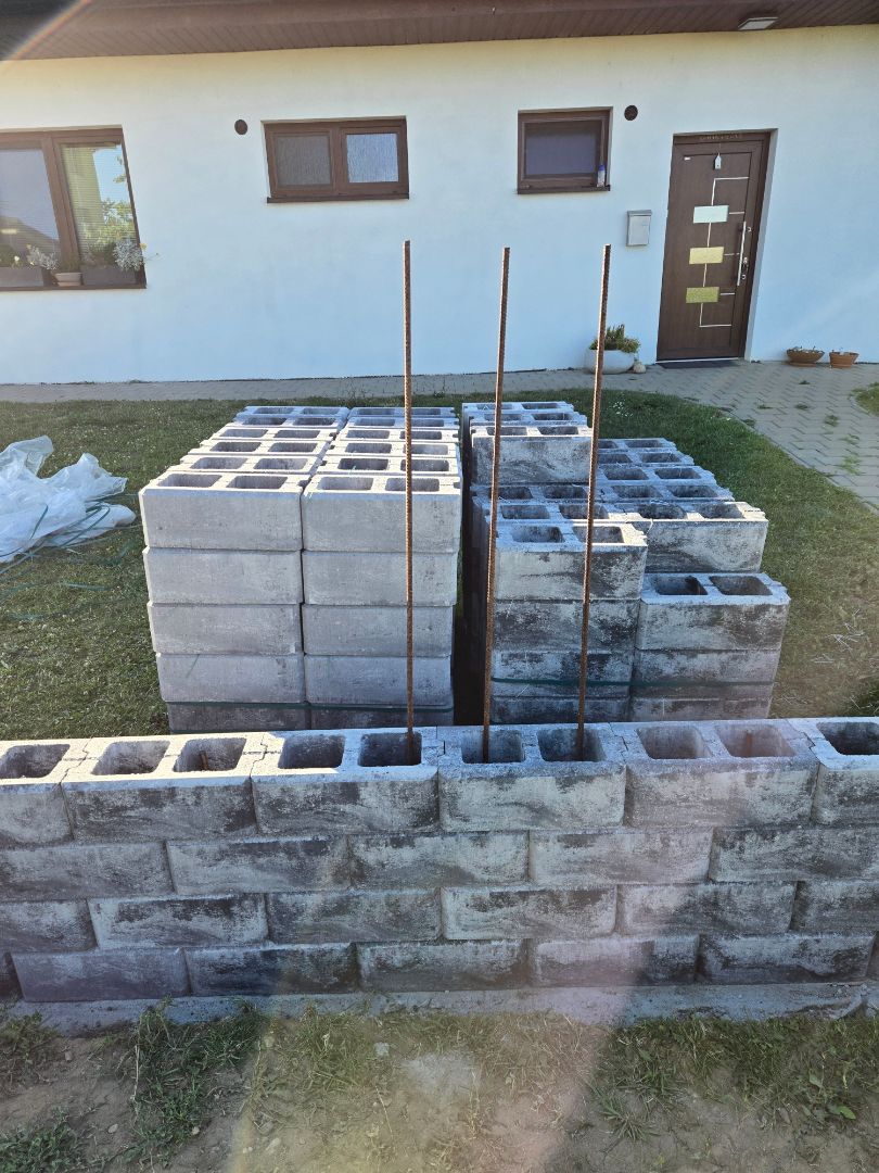

Zdravim vsechny, na podzim nam firma delala plot z plotovek Diton a parene borovice Thermowood. Ted na jaro jsme si vsimli, ze cca 1/4 sloupku je vertikalne popraskana. Samotne tvarnice mely uz na palete nehezke "fleky", jakoby vyvzlinany cement nebo neco. Firma michala beton na miste, detaily o kvalite nevim, tvarovky poskladaly, dali roxory a vyplnili betonem, na vrch striska na lepidlo. Zaklad byl cca 50cm betonu, az na nej sla spodni 3 rady plotovek. Likvidator z Ditonu mi na miste rekl, ze se to obcas deje, par dni na to prislo zhotoviteli vyjadreni, ze reklamaci neuznavaji kvuli pouzitemu betonu. Mate nekdo podobnou zkusenost? Muze to byt tim betonem nebo je i moznost nekvalitni tvarnice? Jak jste situaci resili? Diky
@holyl Ano už jsem to viděl hodněkrát v diskuzích na internetu. Problém je většinou opravdu v tom betonu, který se dává dovnitř. On si totiž každý řekne, že o nic nejde a smíchá tam co mu zbyde. Ono to je ale naopak velice důležité, ten beton musí být co nejvíce podobný tomu, ze kterého jsou tvárnice udělané. Tedy jen štěrk je do velikosti 4/8, větší už ne. Dále aby tam bydlo dostatek cementu a nebyl moc řídký. Ono se totiž pak stane to, že když tam zateče voda, tak každý beton začne vysychat trochu jinak a pak dochází k objemovým změnám - tedy může dojít k prasknutí.
@holyl ja bych tipl kombinaci podzim a moc ridky beton... Nevyschlo to a mraz to roztrhl...

Zdravím Vás, ano toto se opravdu děje často. Pevnost výplňového betonu by měla být obdobná jako betonu tvárnice. Tedy měl by být použit beton min. pevnostní třídy C 20/25 což znamená pevnost betonu v tlaku 25 MPa. Při míchání betonu na místě stavby to znamená dodržovat správný a stále stejný poměr cementu a kameniva, stále stejnou konzistenci množství vody - vše důkladně odměřovat a cement díky tomu, že je pytlovaný je většinou pouze nižší pevnostní třídy 32,5 s tím se nesmí skutečně šetřit!!! To je vyzkoušené. Jinak to takto dopadá. Pro stavbu těchto plotů a zejména sloupků 40X20 cm je vhodné a z mého odborného hlediska i nutné používat beton z betonárny jak jsem psal pevnostní třídy min. C20/25 s kamenivem 4-8 mm. Pak je výsledek vždy bez problémů. Dále také na betonárně se používá cement vyšší pevnostní třídy 42,5 a do betonu se přidává plastifikátor. Ten plastifikátor snižuje množství záměsové vody do betonu (to je voda která se do betonu přidává), čím měně vody (do betonu dám) tím menší objemové změny při zrání!!! To prostě platí. Samozřejmě nějaká voda pro hydrataci cementu a zpracování betonu se přidat musí. Kdežto na stavbě každý naředí vodou (nepřidává se žádný plastifikátor) a pak jsou u těchto betonů i velké objemové změny. A to je přesně ono. Sloupky ale doporučuji ze zkušenosti 40x40 cm výrobci betonových tvarovek to také dělají, zde je sloupek masivnější a nepracuje potom tolik i díky plotové výplni z masivního dřeva nebo i železa. Díval jsem se a Diton také tyto sloupky vyrábí, nevím proč nebylo použito? Místo toho je sloupek z tvarovek koncových, to mi nepřipadá zrovna úplně správné. Nicméně dá se to, ale musí se více dodržovat správný technologický postup výstavby. Tedy závěrem plotovky za tyto trhliny rozhodně nemůžou. Bohužel je to skutečně o výplňovém betonu. Mám obdobný plot od firmy Diton, na výstavbu jsem si dohlížel osobně a používal beton pouze z betonárny a bez jakéhokoli problému. Tedy mohu Vám doporučit pouze tento postup co jsem popsal. Pozor výstavbu plotu je nutné provádět v jarních nebo případně letních měsících a to proto že se voda s betonem v tvarovkách uzavře a vysychá několik měsíců!!! Tedy když se realizuje před zimou zcela jistě to tam zmrzne a opět může dojít k prasknutí tvarovek a vypadá to obdobně. Snad Vám to pomůže.

Dekuju vsem za odpoved, co tak procitam ruzne zdroje, tak se opravdu nejspis jedna o kombinaci vlhciho betonu/podzimu s prechodem do zimy. Zhotovitel je znamy, takze je to o to horsi, jeste resime extremni flekatost tech tvarnic, tak uvidime, co na to dodavatel, ale myslim, ze nazor nezmeni. Poslu jeste nejake fotky tech fleku a ty strisky. Jinak ty sloupky z prubeznych 40x20 jsem myslel, ze je normalni, kdyz ty spodni 3 rady v zakladu jsou 40x20, prece nemuzu mit zaklad zr 40x20 a na zo sloupky 40x40? Situace kazdopadne neprijemna hned pul roku po dostavbe plotu...

@holyl ten vykvet je celkem bezny. Bohuzel na tmave je to vice videt i u nas to je dost ale tim ze mame bezovou tak to neni tak patrbe, pozdeji mam v planu to zkusit vzit vapkou… Diton uvadi v technickem liste: Výskyt vápenných výkvětů na betonových tvárnicích (výrobce se jich nemůže vyvarovat) nemá vliv na jejich užitné vlastnosti a nepovažuje se za významný

@holyl koukám na ty fleky, toto má spojitost i s tím výplňovým betonem. Toto není “blednutí” je to vápenný výkvět, ten vzniká tím jak z betonu prostupuje vlhkost, koukám že střípky máte nalepené na tvrdí bez spáry pro odvod vodních par, a tipuji že tvárnice máte vylily betonem až do vrchu?? Poslední tvárnice musí být vyplněna jen do 2/3, musí zůstat mezera právě pro kondenzaci vodních par. Voda jde cestou nejmenšího odporu, což je přes tvárnice a vypravuje sebou hydroxid vápenný …to jsou ty bílé fleky. Cement se vyrábí z vápence… jak jsem psal toto je chybou konstrukčního řešení, v provedení tohoto plotu je spousta chyb. Je to Škoda…

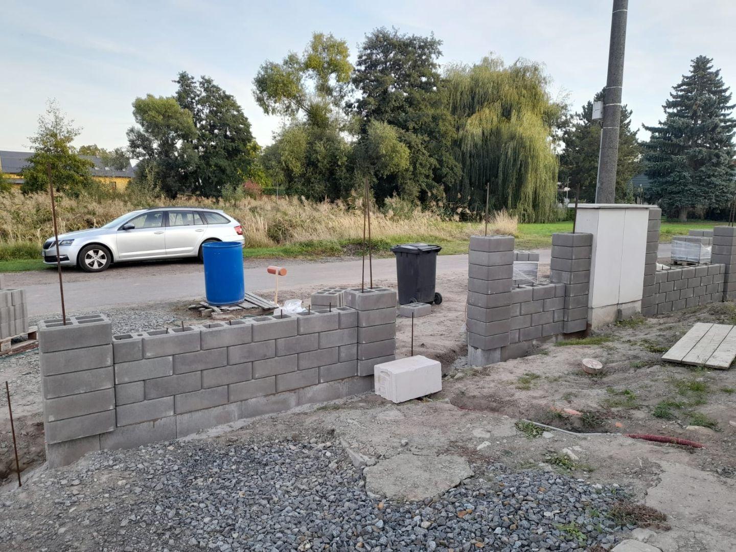

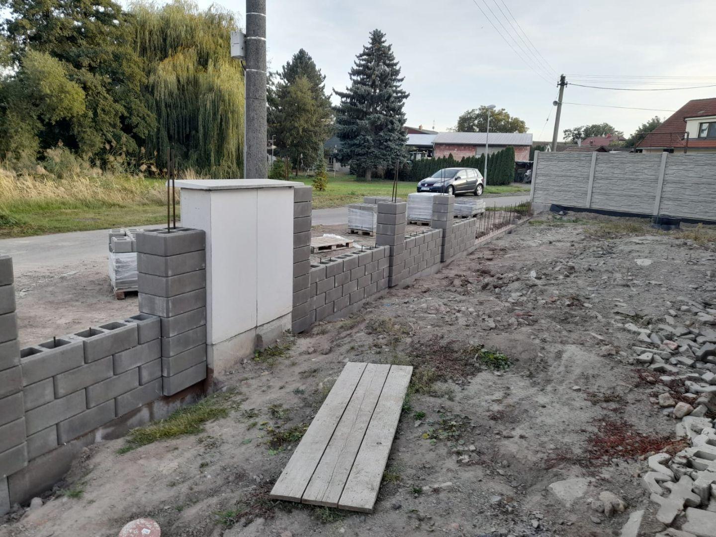

@holyl Dobrý den, mám cca 2 roky plot z šedých tvarovek Diton VISO. Nyní přišel podzim, ranní, večerní rosa, výkvět se objevil z přední strany plotu. Výstavba probíhala na základ ze zb, na něm 2 vrstvy hydroizolace, poté usazeny tvárnice, beton míchán na místě, vkládány roxory-výztuže. Sloupky 40x40, sestaveny do výšky cca 1,8m, také odspodu vyztužení, na vrchu stříška. Dnes mě něco jakoby osvítilo, přišel jsem ke sloupku a lehce za něj vzal-sloupek se hýbe, kejvá!, celý odspodu. Obešel jsem další a je to to samé. Jsem z toho docela mrzutej, kontaktoval jsem zhotovující firmu. Nevím, co s tím. Výplně plotu jsou z hliníku, nechci je sundávat a sloupky bourat?? Poradil by někdo, co s tím?? Děkuji

@myrre Zvislú výstuž vidím, ale dávali aj vodorovnú? Ideálne aj skrz stĺpiky? Je tam trochu nešťastne vyriešený ten základ, ktorý je užší ako stĺpiky, navyše kraje tých bedňákov, ktoré tvoria základ nie sú nosné, nosná je iba výplň. Že sa to kýva môže byť preto, že ste slabo zahutnili výplňový betón. To betónovali celú výšku 1,8 m naraz? V postupe je max 3 šáry a vrchný vždy len do polovice, aby sa to naviazalo na ďalší šár. Vibrátor sa na toto väčšinou nepoužíva, aby nevytiekol betón von, ale práve preto je nutné to robiť po častiach a poriadne zahutniť. Tiež záleží, aký betón sa podarilo na mieste namiešať. A čo s tým teraz? Nenapadá mi okrem zbúrania nič, čo by tomu efektívne pomohlo. Reklamujte firme, nech to poriešia oni, budú mať isto radosť, ale je to pravdepodobne ich chyba.

@myrre jak se delala ta hydroizolace? Myslim si ze zaklad a plot nebude nijak provazan... kombinace uzsi zaklad a pravdepodobne chybejici vodorovna vyztuz....

@myrre Jestli se sloupek "kejvá celý odspodu", tak není výztuží provázán ani s plotovým polem, ani se základem. Takže amatérská práce, která se nedá opravit.
Nejsnazší bude asi dopodbetonovat oba kraje těch sloupků.

@pyramis odpovídám dá se říci všem, kteří na příspěvek reagovali: základ je asi 80cm, vylití betonu z mixu, 2 řádky zb, navrtané výztuže, poté 2x nátěr hydroizolace. U výstavby jsem nebyl, ale co si pamatuju, tak se stavělo postupně, u sloupků si ale nejsem jistý. A nevím, jestli je u sloupků výztuž navrtána do základu nebo jen vyskládána odspodu. A jak tu píšete-šlo to svázat určitě i vodorovně se zíďkou, ale ale...tvárnice teď chytají i výkvět. Dle mého je to celé špatně provedené, fakturu od díla mám, ale dělala to firma "bokem", melouchem. Opravdu nevím, co s tím, demontovat plotové výplně, bourat sloupky se mi fakt nechce 😞

Tak samozřejmě, že se nechce bourat sloupek. To je ta poslední možnost. Chyba je, že není svázán ocelí se základem, nebo podbetonovám v celém půdorysu. Proto píši ty sloupky dopodbetonovat. Při tom beton pořádeně hutnit, aby to bylo fakt na fest. I když to nebude propojené železem se základem, tak myslím, že by to mohlo držet samo vlatní váhou.

@myrre Jestli se sloupek kývá celý, tak evidentně není spojen armaturou se základem. A co se týká toho výkvětu, tak obvykle je v technickém listu uvedeno, že sanitrování není závadou. Vím to bohužel z vlastní zkušenosti.

@pyramis základ 20cm, pod sloupkem tedy podbetonování z každé strany 5cm, což není moc. Ještě jsem si říkal, alespoň u branky, brány zkusit vodorovně navrtat, dát tam třeba chemickou kotvu, šlo by to max. u dvou sloupků, ke kterým je z boku přístup.
