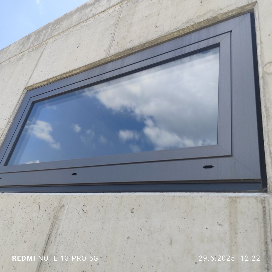

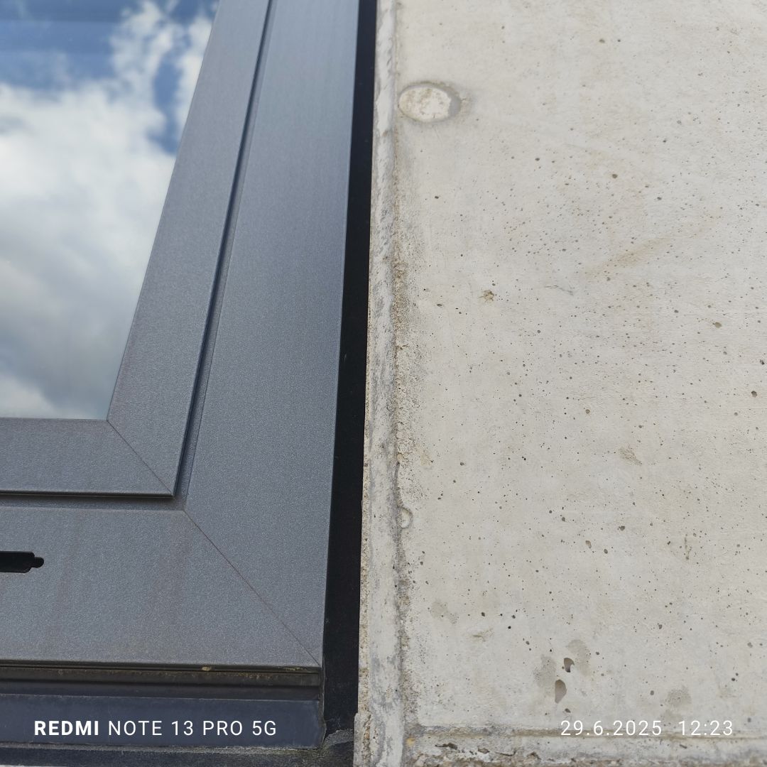

Zdravím Vás všechny, čím zadělat těsnící(kompresní) pasku kolem oken. Bylo mi řečeno že páska není UV stabilní a při dešti dochází ke vnikání vody kolem oken dovnitř. Děkuji za tipy a názory

@livestrong85 Použite klasické okenné pásky a to aj z exteriéru aj z interiéru. Pomôže to aj vzduchotesnosti domu. Akurát bacha, sú rôzne a obvykle to na sebe majú napísané. Len škoda, že ich tam nedali pred montážou, lepia sa najčastejšie z boku rámu.
Nejčastěji se pásky překrývají buď okenní lištou s těsněním, nebo se zatmelí fasádním tmelem v barvě omítky.

@livestrong85 Polyuretánový tmel. Napr. Sikaflex®-11 FC má viaceré odtiene, ak by ti nevyhovoval klasický šedý.
Ta betonova stěna je pohledová a nahazovat se do fasády nebude. Tudíž me dává smysl nějaký ten PU tmel ...

@livestrong85 Ok, tak to mení situáciu. V tom prípade ten PU tmel bude dobrá voľba. Ale bude to drahšie, pretože toho tam padne dosť.
