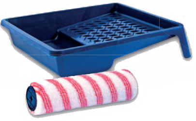

@maitland Nechali jsme to min. 24 hodin zaschnout. Včera, kdy jsem dělal další vrstvu, to bylo tři dny od poslední malby, takže tam by to také mělo být ok. Problém je, že ty šmouhy jsou vidět jen v určitém úhlu, zblízka ne, tudíž kdybych to chtěl opravovat lokálně, musím se na to podívat odněkud, pak nespustit oči, přemalovat, a pak se modlit, aby to pomohlo:) Každopádně včerejší další vrstva vůbec nic nezměnila, zůstalo to v podstatě stejné jako předtím. Možná změnit ten váleček - co si mám představit pod kratším vlasem? Maloval jsem to tímto: http://www.chatar-chalupar.cz/wp-cont... (jestli z toho jde něco vypozorovat) Ještě mě napadlo si místo válečku zkusit půjčit takové to udělátko na nástřik, jestli by to pomohlo.
Zdravím, tak jsem to zkusil ještě jednou s tím válečkem s krátkým vlasem, reps. s válečkem přímo na sádrokartony. Barvu jsem vůbec neředil. Ale bez úspěchu. Šmouhy stejně zůstaly. Tak jsem s tím budeme muset smířit, i když nechápu, že to ta barva nepřekryje. Uvidíme časem, kdyžtak to nechám přeštukovat nebo přetapetovat sklovláknitými tapetami na SDK. Díky za rady.
