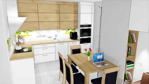

My máme od truhláře stavitelné nohy a výšku 87cm, kuchyň bez uchytek, viz foto
@kitlinka Ne já si osobně myslím že to lze.
@karenmila kuchyň máte krásnou. Děkuji moc za odpověď. Jakou máte prosím myčku?
@kitlinka děkujeme 🙂 ...myčku máme Electrolux EEM48320L
@karenmila mohla bych Vás poprosit o detailnější fotku myčky a jakým zpusobem otvíráte lednici? Děkuji moc. Vypadá to, že se s tímto truhlářem nedomluvíme, pořád mi tvrdí, že to nelze a že musím mít úchytky, které opravdu nechci - vy máte asi click-clack systém, Děkuji za váš čas.
@kitlinka tady přidávám foto...jsem také malého vzrůstu, tak jsem chtěla co nejnižší to šlo dle normy, tedy také máme 87,5cm, viz foto. Otevírání click clack asi myslíte tip on? Při zmáčknutí se otevře? To máme jen u skříněk, co jsou u stropu.
