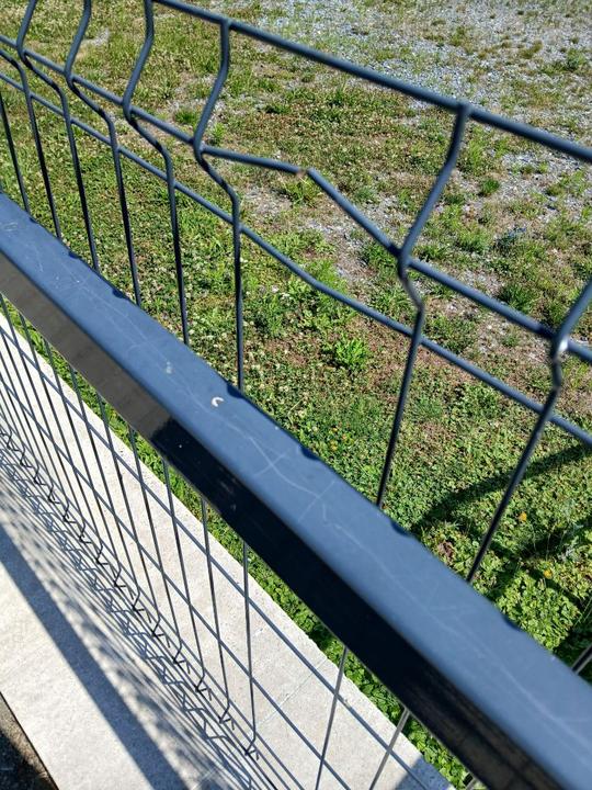

@jozkakomosny Ok, beriem, 8 mm je už trochu extrém. I tak by som šiel skôr do toho 2D ako 3D. Máme tie obyčajné 3D panely okolo autobusovej zastávky a sú už v mizenom stave. Každý druhý panel už má vypadnutý aspoň jeden zvislý drát, niektoré sú prehnuté aj keď je tam navyše vzpera, na tých 2D zvislý drát úplne vypadnúť nemôže.

@roman_ Jenomže ty dráty nevypadnou nebo se neprohnou jen tak, vždy to chce vyšší míru násilí. Na autobusových zastávkách je to příznačné - blbečci si dokazují svoji inteligenci ničením věcí. Já mám obyčejné 3D panely už několik let, v našem okolí je spousta takových plotů, např. školka je takto oplocená více než 10 let, a vše naprosto v pohodě.
