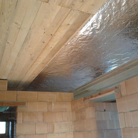

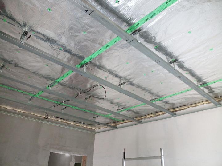

@rumcajk dělám sdk už cca 17 let a doporučuji nechat si instalační mezeru jak píše zubr487, použít hlinikovou folii, pořádně slepit spoje u zdi lepidlem na parozábrany. Folii mám takrovanou do desek a všechny sponky přelepeny. Hodím foto jak mám udělaný doma

@alda33 Díky udělám to stejně. Ještě se zeptám na jednu věc. Omítkáři (sádrové omítky) chtějí stavbu uzavřenou, aby v létě neprofukovala a rychle nevysychala. Tudíž budu stavbu uzavírat parotěsem ještě před omítkami. Jak byste vyřešili přechod parotěs Porotherm? Nalepit to na tmel, či páska stačí? Omítkáři mi tvrdí, že následně omítky přetáhnou až přes spoj, tím by to mým laickým pohledem mohli dokonale uzavřít...
@alda33 Díky udělám to stejně. Ještě se zeptám …
@rumcajk já mám folii lepenou lepidlem na parozábrany někde k cihlám a někde až na omítku, podle toho jak jsem stíhal omítky. Lepil bych to tím lepidlem na parozábrany na tu cihlu a k tomu dojed omítku, stojí 170-300 podle výrobce. Jen si pak pohlídejte, aby vám při stahování omítek neudělali díry do folie
