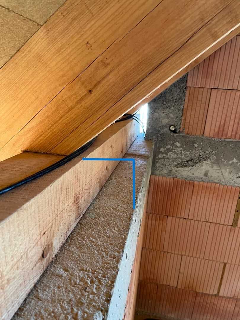

Dobrý den, mám dotaz týkající se nadezdívky okolo pozednice. Je to třeba dozdít v rámci příprav před aplikací vnitřních omítek. Situaci jsem zachytil na přiložené fotce. Problém je že za tou nadezdívkou je trám, dřevo které bude v rámci ročních období dilatovat. Nadezdívku chci dozdít Ytongem. Ale měl bych tam nechat asi dilatační mezeru kvůli sesychání / bobtnání dřeva? Jak velkou? Další dotaz, jak ošetřit sousední stranu trámu s Ytongem? Moje vize je tam nalepit samolepící asfaltový pás. Děkuji za vaše názory. Viktor
Mezeru bych tam určitě udělal a to 5 - 10 mm. Na trám bych pak nic nelepil.
A co tepelný most ? Bude nebude obývané podkroví, nevíme nic Jeslti tam bude rastr a sádrokarton tak tam patří vata

@vladimir_sacha S ohľadom na izoláciu je tam samozrejme lepšie dať vatu, ale ak chce dať rastr vyššie, tak tam ešte nejakú tehlu dať musí. A aj v tom prípade tam na vatu bude miesta dosť. Horšie to s tepelným mostom bude na štítovej stene.
