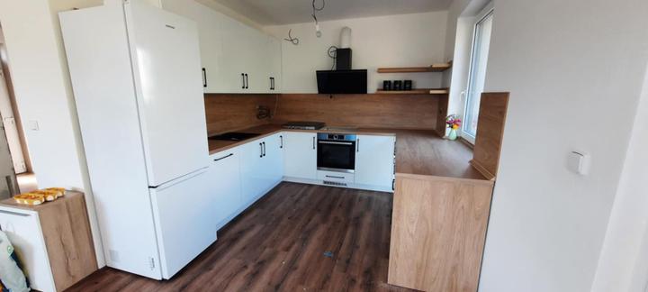

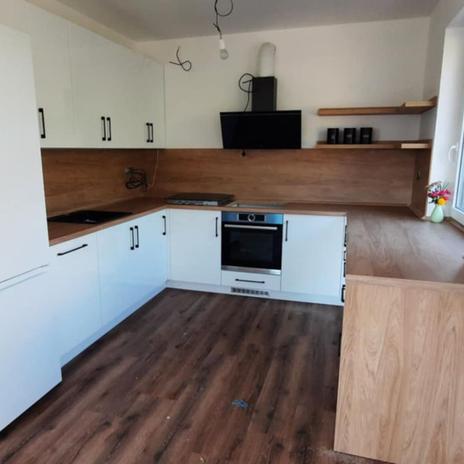

@kompozit pokud máte kvalitní vynil není potřeba click lepit také máme linku na vynilu i krbovku blízko vynilu a nikdo by nepoznal že není lepená. Vynil se ani nehne ani nepruží a také ho máme na anhybridu. Níže posílám značku
