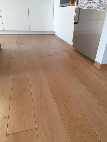

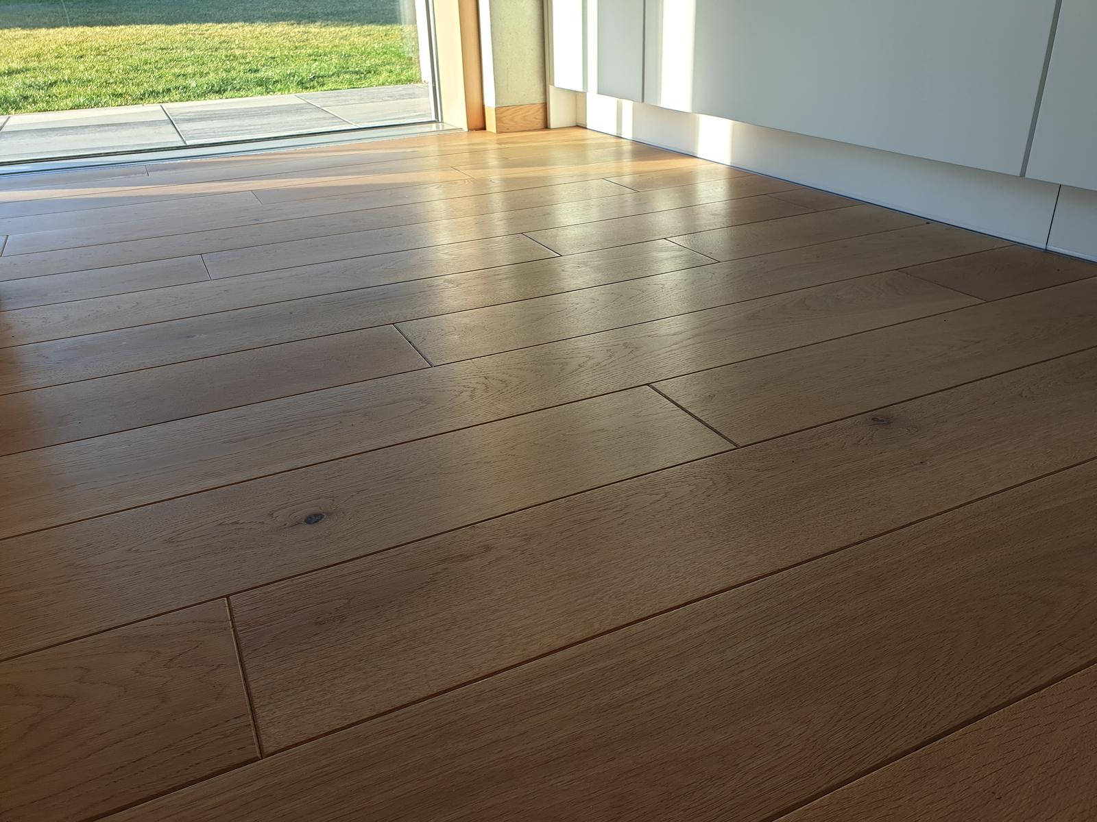

@jowana smrk meni barvu, pokud neni nejaky nater s bilym pigmentem a UV. Navic lak opravdu ukazuje vice skrabance a smrk je mekci nez dub. Chci prave k dceri do pokoje nabytek ze smrku,tak zjistuji,jak se zloutnuti vyhnout atd🙂....Posilam foto z kuchyne.
@t_makovice Jak dlouho už ji máš, vypadá jako nová ? Já mám jediný problém s vodou, která se částečně vpije do podlahy a na chvíli vytvoří tmavší místo - asi budu muset naolejovat.
@radim2015 mame ji presne rok,takze opravdu skoro nova. Planuju preolejovat za rok, za 2. Pochodovali nam tady pres ni jeste ruzni delnici, stolari pri dodelavkach....s vodou to je jak rikas, vpije se a je tmavsi flek, pokud se hned nesetre. Vytiram 1x za mesic, to se srovna zase "barevne" 😄 Uz mi vytekla i mycka po montazi, to jsem skoro obrecela, ale taky se to nejak srovnalo casem. Proto jsem pani rikala,ze pokud chce mene starosti, at jde do laku. Ale tam jdou videt vice skrabance a na omak/pochoz to neni tak prijemne.......Vse ma sve pro a proti🙂
