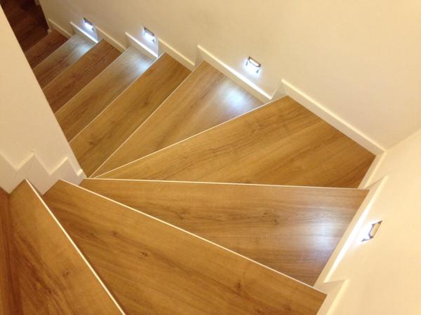

@verunka8681 mame taky vsude vinyl a udelali jsme i schody, vypada to super. Puvodne jsme chteli masiv a jsem ted rada za vinyl.
@petrusm :-) vaše schody vypadají opravdu krásně, prosím tě nevíš kolik stojí ta lišta, která je na každém schodu?
@verunka8681 v kalkulaci mame 305 Kc za metr
@petrusm díky ;-)
@petrusm Dobrý večer. Máte nádherné schody. Můžete mi prosím napsat na kolik vás vyšly a doporučit stolaře? Moc děkuji.
@lipali diky :) mame dve schodiste po 16ti schodech a komplet vcetne vyrovnani schodu, materialu a prace 55000 Kc. Stolare jsem nasla pres nejremeslniky - delal nam tri vestaveny skrine a kuchyn a super - pan Zaňka z truhlarstvi Zaňka.
@petrusm Děkuji moc za kontakt. Jste moc hodná. Až to bude aktuální zkusíme ho kontaktovat. Ještě jednou díky moc.
@petrusm Dobrý den, mohu se zeptat velmi laicky.. ty schody jsou betonové a na nich je vinyl? Resp., co je pod tím vinylem? :-) Děkuji za odpověď, Andrea.
@sedrika2 schody jsou betonove, ale puvodne bylo v planu drevene schodiste, takze je na nich nejak pridelana osb deska a pak az vinyl :)
Přidám se s dotazem. nemáte někdo zkušenost s vinylovými schody, kde ale není lišta, ale ten vinyl je ohýbaný?
@janicka1984 koukni na diskusi... nám to teď budou nacenovat, prý máme počítat cca 30-36tisic... a máme schody jako vy!
@janasep dekuji. Ukazu to manzelovi a probereme to. Rozdil v cenach je sileny :-(
@janicka1984 za málo. Ještě jsem ti poslala email 😉
@petrusm co to mate za lišty kolem schodu?

@petrusm ahojky, chtěla jsem se zeptat zdali schody s touto lištou nejsou moc kluzké? Děkuji za odpověď.
