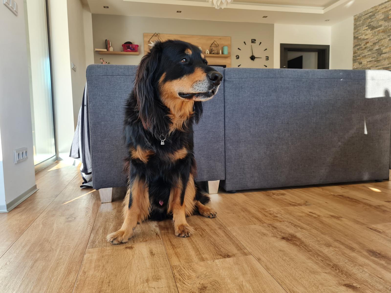

@zdenek_valek já ji prosim stehuji 2x týdne a někdy častěji, když se tam dětem něco zakutali, máme sedačku na nožičkách a když tam člověk vidí, bylo by nechutné tam pod tím neuklizet, je tam neskutečně prachu a chlupů ze psa, když se vytira, tak proste všude...Nemám ráda, když je to čisté na oko a pod gaučem neuklizeno. Máme doma všechny skříňky co jdou, zavěšené, aby se pod tím dalo vytirat, žádnou lištu na zemi, žádný práh...proto jsme i chtěli všude jednu podlahu od vstupních dveří až do sprchového koutu. Prostě vezmu bissell a jedu... ať v uklízení nejsou žádné překážky. Vinyl mají poškrábany kamarádi, co mají stejné plemeno co my. 45kg hovawarta.

@andik.cz To je asi rozumné si dát domů dlažbu, když mám doma takového psa.

@s_he díky, ano je to Marazzi treverkhome larice, a kdo přijde a neví, že je to dlažba, tak nevěří na první pohled. Opravdu bezúdržbova podlaha o kterou se vubec nebojíme. A nelitujeme výběru.

@luckavra byli jsme s naším psem ve 2 bydleních, kde byly parkety a dominantní dřevěné schodiště celou vilou a místa, kde se pes odrážel, aby seskocil poslední 3 schody... To nechceš. A to to byla vila z 30.let, takže poctivá práce. Když jsme tátovi vilu vraceli, nestačil koukat.... 😞
