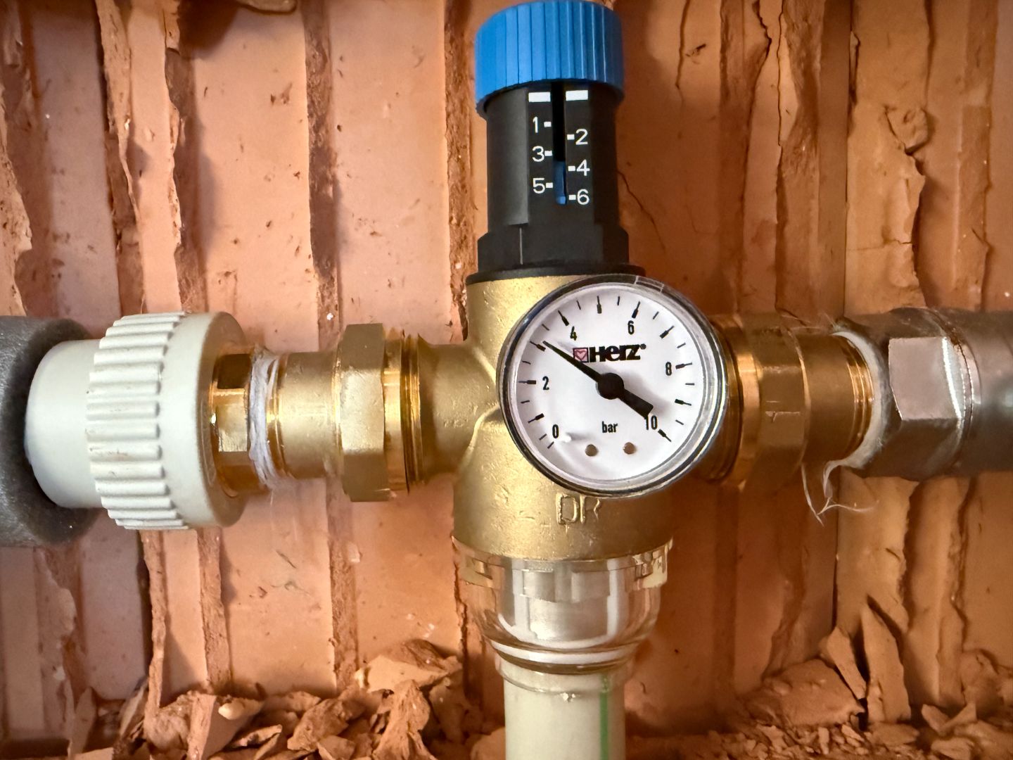

Dobrý den, chtěl bych se zeptat na zkoušení těsno… @skocak Natlakujte to vodou a dobre odvzdušnite. Ak je systém tesný a nemení sa teplota vody, tak bude aj po 24 hodinách tlak rovnaký ako na začiatku. Ak máte pokles, hľadajte netesnosť.Odpověď na příspěvek od roman_:
@skocak Natlakujte to vodou a dobre odvzdušnite. … @roman_ Dobrý den, děkuji. Vodu budeme teď připojovat, takže uděláme v zápětí. Myslím, si, že vzduchem tlakovali jen postupně při práci, aby věděli zda někde něco není špatně.Odpověď na příspěvek od skocak:
@roman_ Dobrý den, děkuji. Vodu budeme teď připoj… @skocak I tak by sa to nemalo úplne odtlačiť, pri tlakovke vzduchom môžete hľadať netesnosť mydlovou vodou, kde to urobí bublinky je problém.
