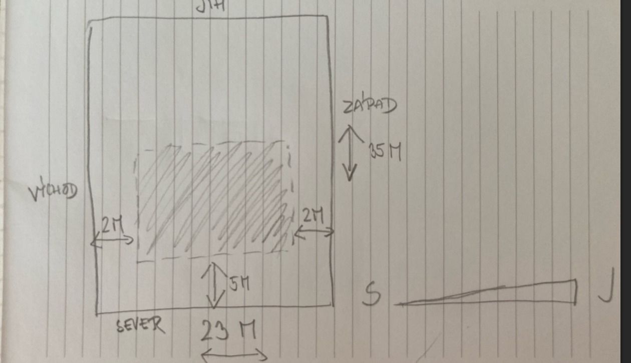

Ahoj všem, prosím o radu. Máme obdélníkový pozemek (viz foto v komentáři) se vstupem ze severu, kde je příjezdová komunikace. Chceme dům (bungalov nebo i patrový) s užitnou plochou cca 170 m2 o velikosti 5 KK (zádvěří, obývák s kuchyní, WC se sprchovým koutem, koupelna s WC a vanou/sprch. koutem, větší technická místnost, pracovna, 2 dětské pokoje, ložnice a součástí domu chceme i přístupný kumbál zvnenku pro kola a nářadí. Rozhodli jsme se zatím pro bungalov do tvaru L. Moje otázka zní: kam byste situovali terasu, buď na JV (bungalov do tvaru obráceného L) nebo na JZ (bungalov do tvaru L) nebo jste pro patrový dům a proč? Prosím o názory k věci. Jen doplním, že sousedi jsou na východní straně (fajn lidi, plot postaven a je neprůhledný), sousedi na severu (zatím vypadají OK), pozemek na západě je volný, těžko říci, kdy a kdo tam bude v budoucnu stavět. Pozemek směrem na jih (do zahrady) roste do svahu. Děkuji. Přidávám nákres pozemku. Štrafovaně je poloha budoucího domu.

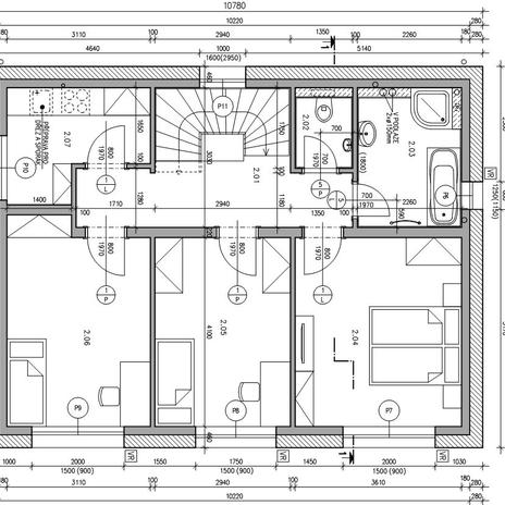

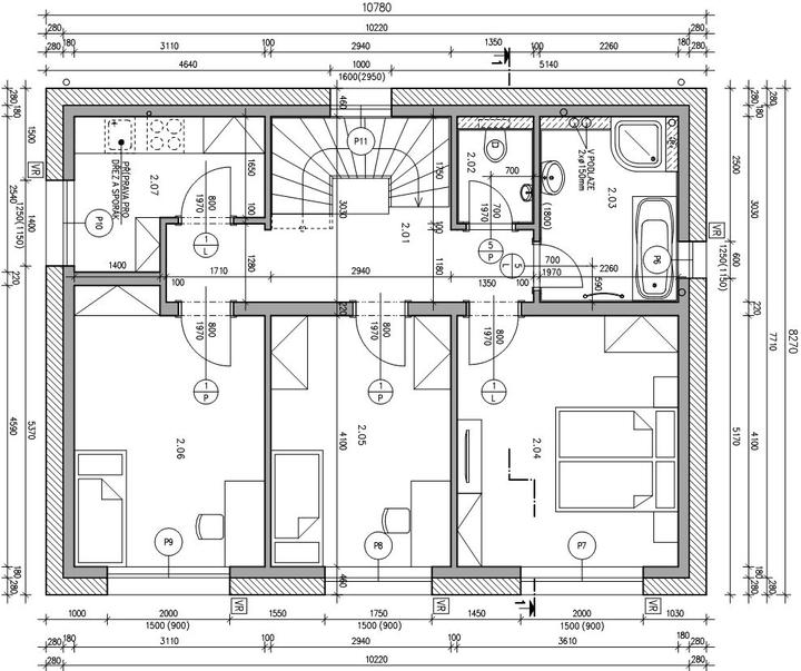

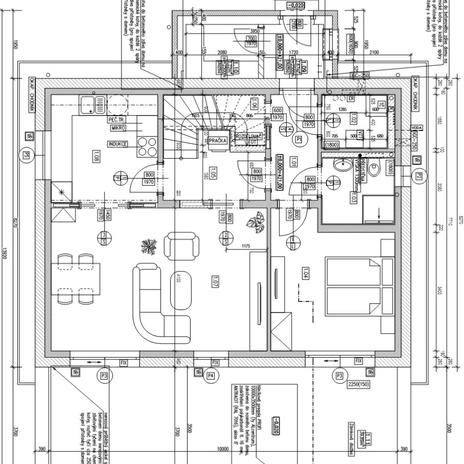

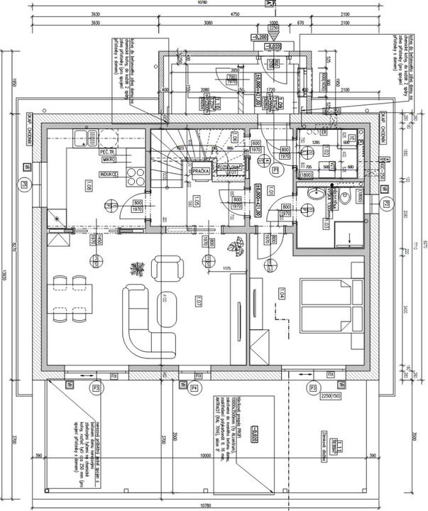

@galvac Při stejné orientaci jsme si tím prošli taky, navíc u nás se L nabízelo ještě víc, protože parcela se do zahrady rozšiřuje. Nakonec to vyhrál patrový barák, kde dole máme 2+1. Plusem je, že neubyde tolik zahrady, má míň střechy a i energeticky to vychází líp. Děti mají patro víceméně pro sebe. Až se odstěhují, budeme si vegetit dole. Nahoře jsme si udělali i přípravu na kuchyň, kdyby tam některé z dětí chtělo zůstat. Za mě bych se snažil o to, aby na straně okolo baráku bylo místo pro projetí malého náklaďáku a bagru, při dvou metrech budete odkázaní na ruce. A určitě to chce jedno WC samostatně bez koupelny.

@kofejn děkuji, ta vzdálenost 2m je jen zákonem daná minální vzdálenost od okolního pozemku, plánujeme, že šířka domu bude cca 16m, nebude přes celou šířku pozemku, právě kvůli průjezdu bagříku.

@kofejn nemáte prosím nákres, jak Váš dům vypadá? díky

@galvac
@galvac
@kofejn máte to moc pěkné, takové jednoduché ale účinné
