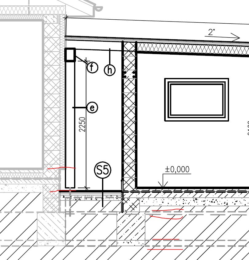

Ahoj, chystám se letos udělat základovou desku pro sklad nářadí. Chtěl bych si zapůjčit nivelační rotační laser. Ale mám problém, vůbec nevím jak se s tím pracuje, všude se dočítám jak je to jednoduché a primitivní ale nikde jsem nedočetl jak se řídit a podle čeho nastavovat výšku. V projektu mám napsáno - 0.0 = hotová podlaha ve skladu = 340 podlaha RD, to docela chápu ale jak nastavit když si dám laser tak aby viděl na celou základovku těch 340mm? Od čeho se odpíchnout? Pak mám také napsané v projektu výšku dna výkopu, hrany spodní a hodní pasu, a také horní hrana ZB, to by ale neměl být už problém když budu vědět jak nastavit těch 340mm. Je tu někdo kdo by mi jako laik - laikovy poradil jak na to ? Díky moc!

@zdenna podle toho, co jste napsal bych spíše doporučil pozvat si geodeta. Jde o to, že na niveláku se žádná výška 340 nenastavuje. Ten umí jen zajistit, aby nějaká nastavená výška byla všude ve stejné výši. Kromě toho musíte vyměřit i pozici rohů. Někde si odměříte a vyznačíte (např. na stěně stávajícího domu), kde bude třeba horní hrana základové desky. Obvykle je to v místech, kam se nedostanete a tak se dělá základní značka o 1m výš. Laser vám pak zajistí přenesení této výšky třeba na latě v rozích stavby (na lavičky)
