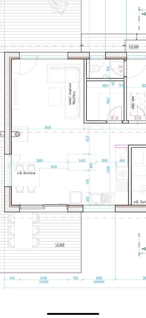

Odpověď na příspěvek od honey_eli:
Hezký večer, prosím o pomoc s uspořádáním kuchyně… @honey_eli A dom už stojí alebo sa dajú meniť ešte aj okná?Odpověď na příspěvek od roman_:
@honey_eli A dom už stojí alebo sa dajú meniť ešt… @roman_ zatím pouze projekt 🙂 je to dům na klíč.. okno je takové to úzké mezi linkou a skříňkamiOdpověď na příspěvek od honey_eli:
@roman_ zatím pouze projekt 🙂 je to dům na klíč..… @honey_eli Ostrovček by som zrušil a urobil by som tvar 2x I a na stene pod okno by som linku nedával, roh je problematicky využiteľný. Ku stene všetky vysoké veci a do priestoru už iba pracovnú dosku. Prípadne z jednej strany vyvýšiť, urobiť bar a dať barové stoličky pred fixnú časť portálu. Potom môže byť aj umývadlo aj varná doska v tomto priestore. Na dĺžku 4 m tam bude miesta dosť.Odpověď na příspěvek od honey_eli:
Hezký večer, prosím o pomoc s uspořádáním kuchyně… @honey_eli zkuste si udělat 2 II. Tu stěnu s ledničkou nechte a dejte tam jen vysoké skříně a k tomu trouba, kávovar či mikrovlnka. Naproti druhá rovná plocha od stěny až k délce kde končí lednice případně tam nechat průchod u okna. Udělat ho hlubší a na ten ostruvek dát indukci vlevo a dřez v pravo, blíže lednici. Vejde se tam i myčka. Bude to vypadat luxusně. Ale ne každý je na takové uspořádání. To okna vlevo bych zmenšila, co do šířky a udělala k zemi s výstupem na zahradu. A nebo naopak co největší ať to prosvetlite zase s výstupem na zahradu.Odpověď na příspěvek od honey_eli:
Hezký večer, prosím o pomoc s uspořádáním kuchyně… @honey_eli mně se osvědčilo, že je super mít dřez blízko indukce, takže bych to taky zkusila trochu jinak přeházet. Navíc bych tu kuchyni trochu zvětšila, pokud by to u vás ještě šlo
