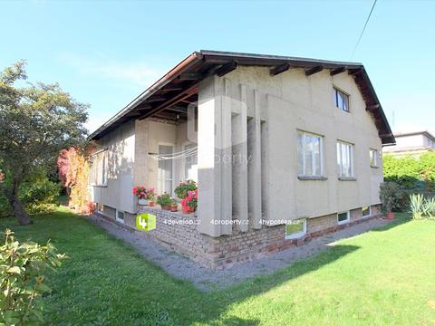

Dobrý den, moc prosím o radu, nápady... Jak známo víc hlav, víc ví! Rekonstruujeme a ač máme dům poměrně prostorem velkorysý, zcela mu chybí zádveří. A jeho dostavba je oříšek. Máme ne jaké návrhy, ale je to boj. Jsou v podstatě 2 možnosti: střechu zádveří vejít pod okno(v kuchyni), ale to už se nevejde příliš zateplení a zádveří tím pádem bude studené, nevytápěné. A nebo je varianta "přes okno... a to si tedy nedovedu moc představit... Vůbec s tím nedokážeme hnout 😕 Tak za jakékoliv rady a nápady budu moc ráda, příp. Jakékoliv informace doplním... Díky
@lucaz do varianty pres okno bych nesel, prvni varianta mne prijde OK, jen bych se vykaslal na ty stresni okna a pokud by zadveri zustalo nezatepleno zas takovy problem bych v tom nevidel, neni to tolik prostoru a bezne se tam clovek moc nezdrzuje
