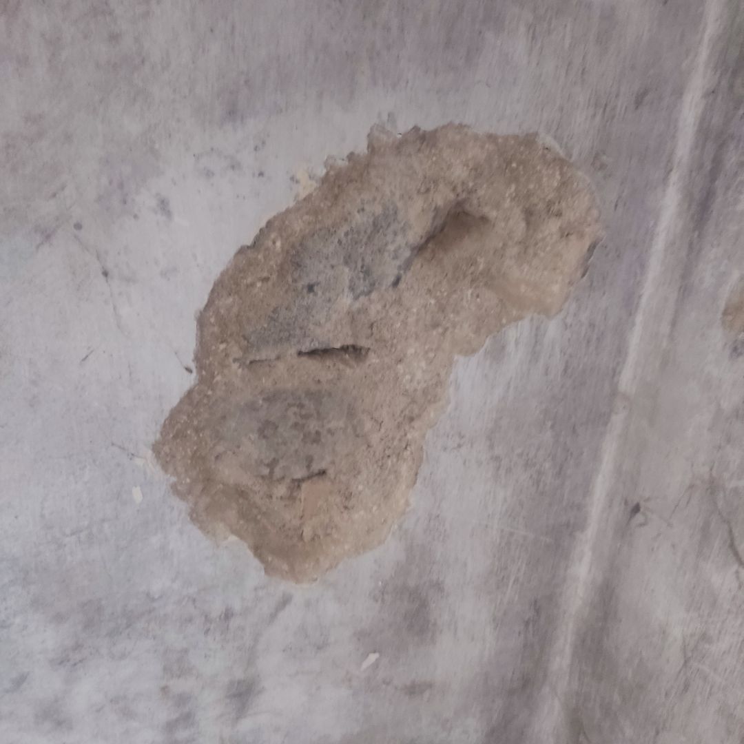

Ahoj všichni, aktuálně se pouštím do rekonstrukce starého, dvoupatrového domu, kde spodní patro je kamenné a vrchní cihlové. Dům je, řekněme, značně poznamenaný časem i událostmi. Minulému majiteli zde explodovala kamna a dům bohužel trpí vlhkostí, ať už vzlínající od podlahy (úplně chybí základy a izolace) nebo zatékající přes komíny a rozbitá okna (v domě se netopilo minimálně 30 let). Zvenčí jsou vidět i nějaké úchyty lan, což naznačuje, že je dům zřejmě nějakým způsobem stažený. Při osekávání omítky v jedné menší části jsem narazil na problém – malta v kamenné zdi je značně zvětralá a drolivá. Není se čemu divit, dům si opravdu "užil". Co jsem prozatím pochopil, ideální postup by měl být následující: Zajištění základů a izolace proti vlhkosti. Následné obouchání omítky. Vyčištění spár od staré malty, zhruba po jednom metru. Vyspravení spár speciální novou maltou. Máte s něčím podobným zkušenosti? Setkal se někdo s takto poškozeným kamenným zdivem? Velmi bych uvítal jakékoli tipy a rady ohledně postupu, použitých materiálů nebo i doporučení na odborníky. Předem děkuji za jakoukoli pomoc!

Když je malta jak cukr, je potřeba ji fakt pořádně vyškrabat (klidně metr po metru, pomalu ale jistě), a pak znova vyspárovat ideálně vápennou maltou. Cement tam nepatří, ten to zadusí a pak je z toho plíseň a průšvih.

@jvza projektat se specializaci na sanaci domu ten vam poradi a pripadne domluvi potrebne specialisty...

@jvza Skúste si nechať nejakému odborníkovi spraviť rozpočet, či by nevyšlo lacnejšie to strhnúť a začať na novo.
Dokončujeme rekonstrukci starého baráku, který na tom nebyl ani zdaleka tak zle, jak popisuješ ten váš (náš není vlhký a žádné zásadnější zanedbání nebo události jako výbuch kamen za sebou neměl) a stejně jsme se dostali do fáze, kdy zbyly prakticky jen obvodové zdi. Do čeho člověk hrábne, to se začne sypat, i když se to původně ani moc nesypalo (a u vás se to dle popisu sype už když se na to člověk špatně podívá). Zdi budou všechny hrbolaté, křivé (omítky byla strašná řehole), zdi nesvírají pravé úhly, i když to člověku třeba na první pohled nepřijde... (a mohla bych vyjmenovat 50 dalších potíží, na které člověk natrefí :D ) Kolem a kolem, myslím, že jednodušší a časově úspornější by bylo to postavit nanovo, cenově se to podle mě bude blížit (záleží, jestli si to všechno budete dělat sami a práci počítat "zadarmo" - to pak asi vyjde nová stavba přeci jen dráž). Pokud nemáte touhu zachovat genia loci původní stavby, tak bych se do opravy nepouštěla... Hlavně pořešit tu vlhkost, to nebude žádná prča (zejména jestli je to třeba postavené ve svahu).
Nevím no... Nebál bych se toho, znám to když se cihly daly rozdělávat rukama po 2 úderech a budova stojí... Se to obouchalo, nahodila hrubá a pak perlinka s lepidlem a ta to podržela

@jvza Úplně chybí základy a izolace? A k tomu další popsané problémy? Podle mě jednoznačně zbourat a postavit nový. Cenově to vyjde zřejmě skoro nastejno.
