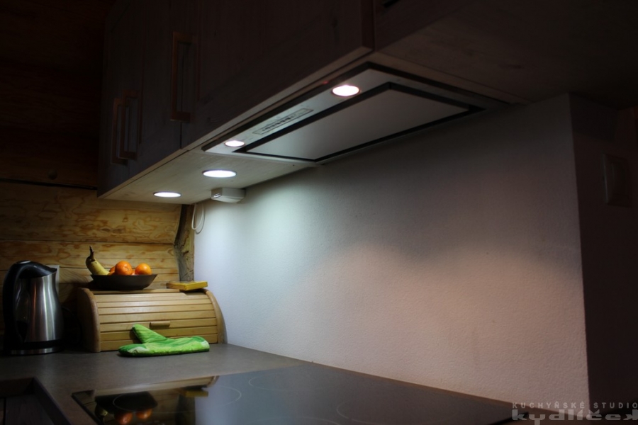

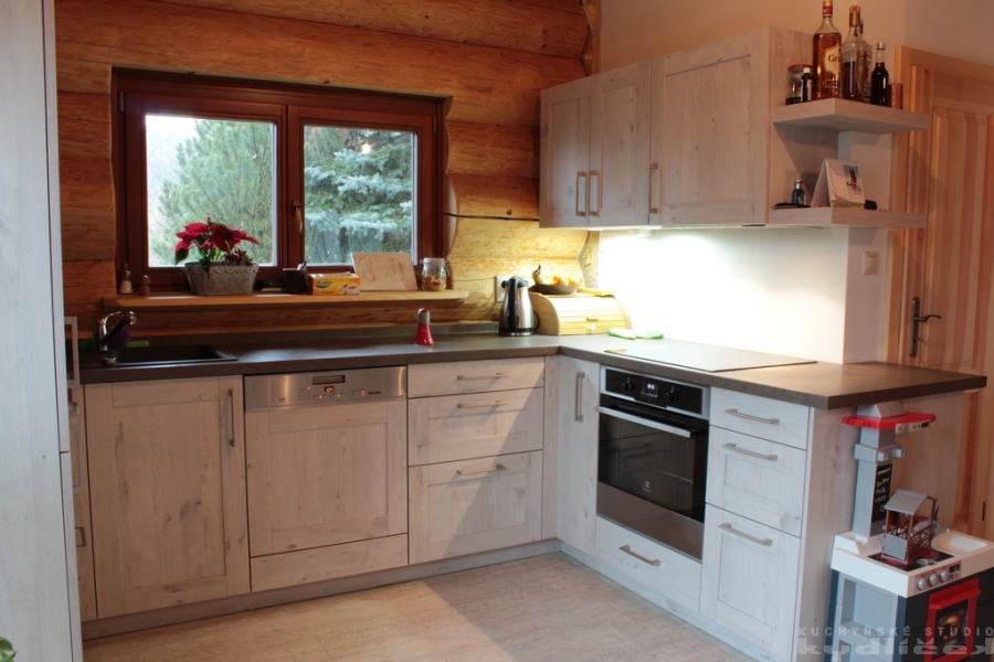

@jitkagracova http://www.kuchynekydlicek.eu/images/... http://www.kuchynekydlicek.eu/images/...
@verunky dekuji.a to je taky tech 50cm?
@jitkagracova tohle je presne 480mm
@verunky a mužu se zeptat, co je to za digestoř? Máme vybranou jednu, která má doporučeno 65 cm nad elektrickou deskou a truhlář s tím má problém. Máme vzdálenost cca 53 cm.
