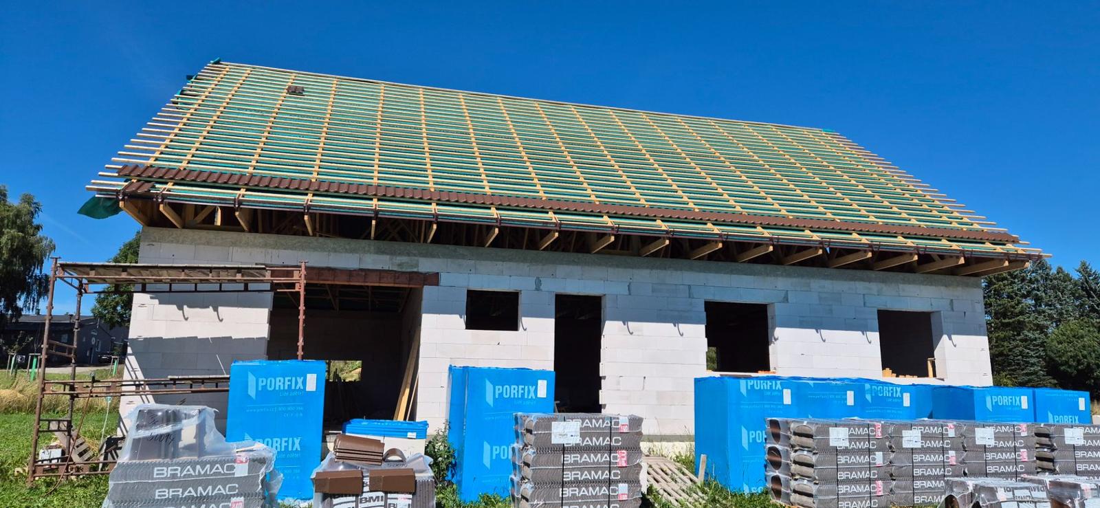

Rádi bychom zde poprosili o radu s laťováním střechy ve štítech. Stavíme svépomocí rodinný dům z Porfixu 30 cm, střechu máme z vazníků, poslední vazník je na hraně štítové stěny a ta je z OSB desek. Přesah střechy ve štítech bude 10 cm (plus prkno, oplechování a dilatace, takže celkem 13 cm), nyní je však + 20 cm protože budeme dávat ještě 20 cm polystyren. Přesah je tedy nyní nějakých 33 cm. Střecha bude z betonových tašek Bramac Moravská Protector plus. A teď dotaz - bylo nám doporučeno zpevnit tento přesah pomocí jedné další kontralatě (tedy dohromady by byly v přesahu dvě, jedna tam už je u zakončení) a navíc ještě přidat vodorovné latě 2m mezi každé dvě původní latě. Co si o tom myslíte? Je to opravdu potřeba takto zpevňovat? Další kontralať je ok, ale přidávat další 2m latě mezi každé dvě se nám zdá už moc předimenzované. Děkujeme předem za každý názor a radu. Na fotce latě ještě před zarovnáním a přidáním zakončovací kontralatě.

@hanka_svo Držal by som sa doporučenia projektanta, ktorý to tak navrhol, prípadne strechárov, ak to navrhli oni. Proste niekoho, kto je pod tým podpísaný a berie na seba zodpovednosť.
