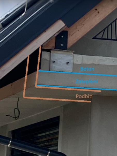

Zdravím místní stavebníky, potřeboval bych kapku … @iamondras Do betónu stačia turbošrouby, záleží, aké hrubé je to zateplenie. Alebo ešte lepšie kombišrouby, z jednej strany závitovka, z druhej turbošroub. V betóne to drží krásne aj bez hmoždinky, stačí 6 alebo 6,5 mm diera, šroub má 7,5 mm. Zapustiť stačí 4 cm. Druhá vec je to zateplenie, ten betón je súčasťou stropu alebo je od domu oddelený konzolami s prerušeným tepelným mostom, ako sa robí u balkónov? Ak je to jeden monolit so stropom, musí byť obalený izoláciou zo všetkých strán, inak je to obrovský tepelný most a môže to robiť potenciálne veľké problémy.Odpověď na příspěvek od roman_:
@iamondras Do betónu stačia turbošrouby, záleží, … @roman_ pod palubky prijde jeste krocejovka, ktera beton obalí..Odpověď na příspěvek od iamondras:
Zdravím místní stavebníky, potřeboval bych kapku … Nejlepší je udělat podbití přes závitové tyče s chemickou kotvou přímo do betonu. Je to sice pracnější, ale nejstabilnější a nejodolnější řešení. Pokud máš štěstí a v dosahu krokve, můžeš částečně využít i ty – nebo kombinovat oboje.
