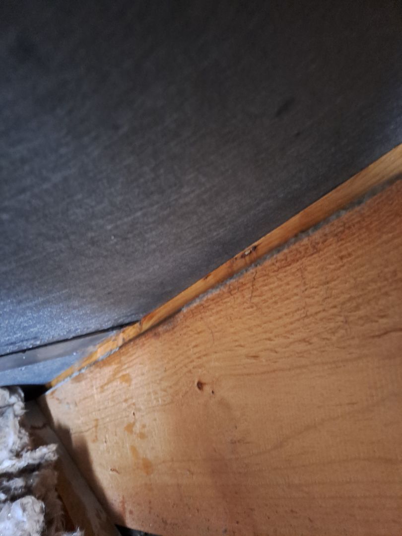

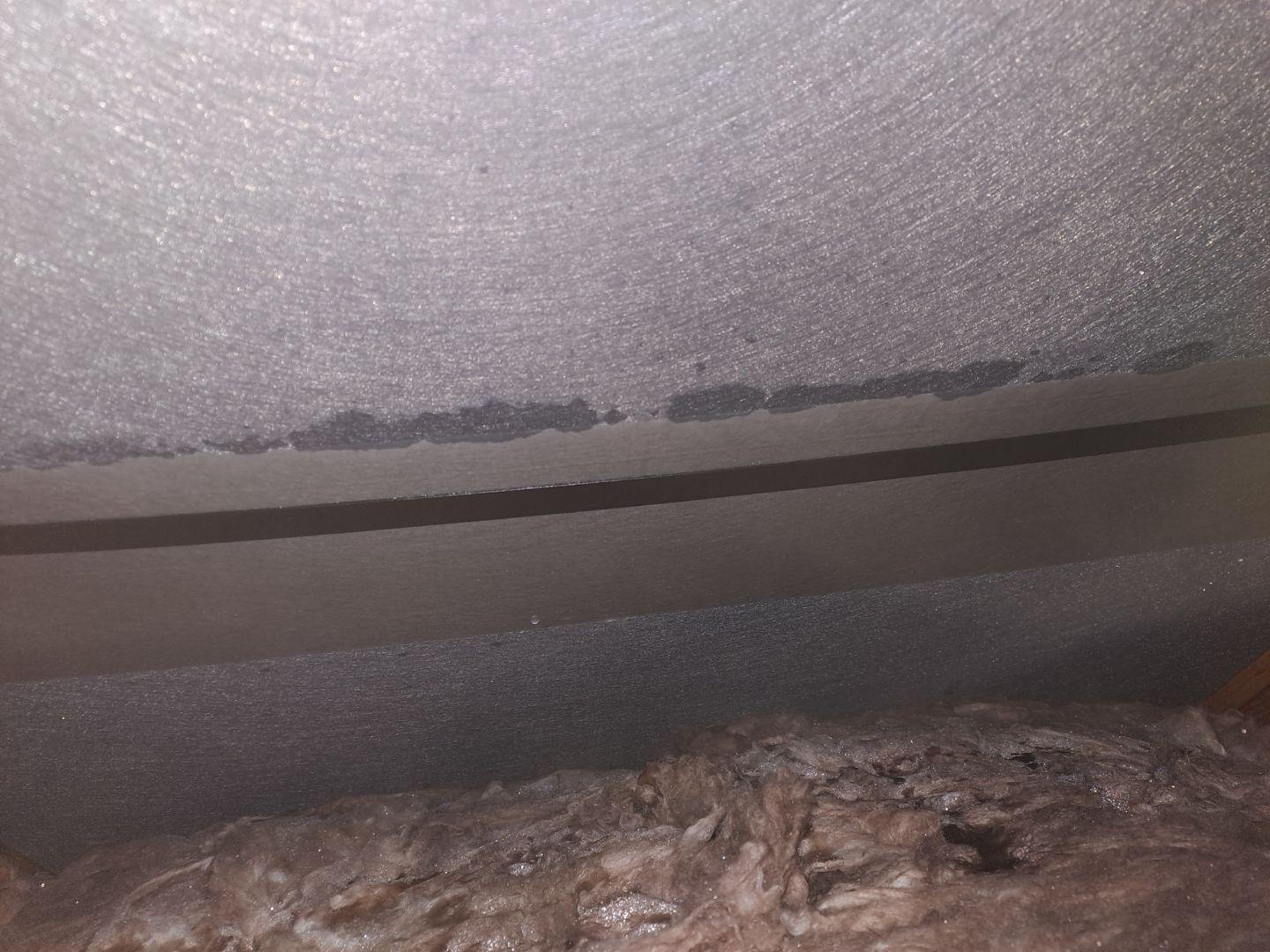

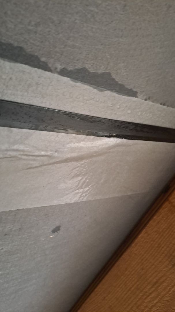

Zdravím. Mám dotaz a nemohu se dopatrat odpovědi. Máme novostavbu, sedlová střecha, tašky vcetne odvětrávacich, obytné podkroví. Na půdě se mi ale objevuje voda na spojovacích paskach mezi dvěma difuznimi foliemi a ta samozřejmě teče do vaty a osb desek. Je to jen důsledek možné kondenzace? Napojení by mělo byt ok. Dnes jsem sundal krycí folii, ochrannou,která tam zůstala a pod ni bylo nejvíce vody. Měsíc mame po parotesu, takze vlhkost z interiéru by tam jit neměla. Zapnul se jsem ventilátor, ten tomu pomůže. Ale co pak.
Větrací tašky jsou jedna věc, ale ve hřebeni musí být i další odvětrání ve folii tak, že nadzvihnutá nad nižší pás. To tam máš taky? Ono jinak tolik tolik páry přes tu folii zas neprojde.
