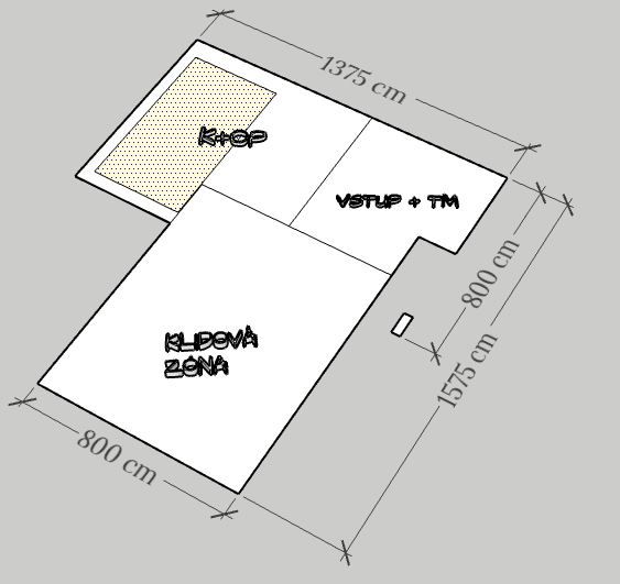

Zdravím pokryvače, tesaře a klempíře. Jsme ve fázi projektu bungalovu ve tvaru T se sedlovou střechou. Nyní řešíme s projektatem, zda zvolit stejný sklon (30°) a výšku hřebene pro celou střechu nebo v jedné části zvolit výšku hřebene nižší. Vizuálně mi nevadí ani jedna varianta, takže bych se rád rozhodl pro řešení, které bude jednodušší na stavbu, levnější a bezpečnější z pohledu zátékání. Pocitově jsem spíš pro stejné sklony a výšky, projektant doporučuje druhou variantu. Prosím tedy o Váš názor. Děkuji moc a přeji fajn víkend :)

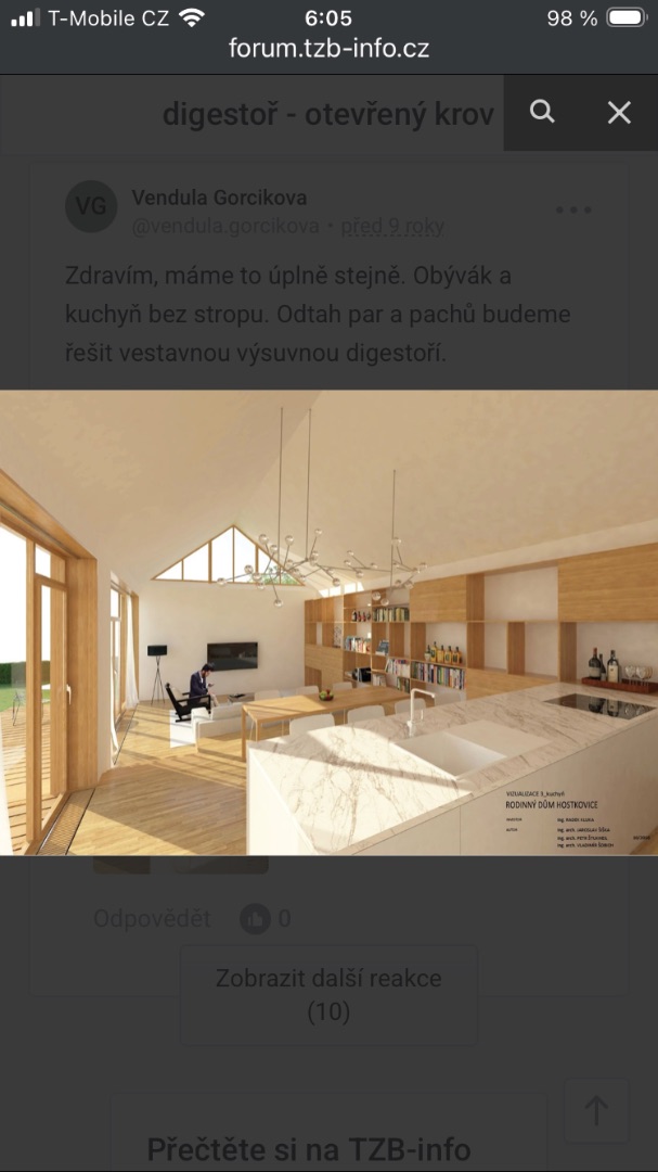

@ondrykp udělejte si ten otevřený krov. I ve vaznikach jde a je to parádní. Právě finisujeme náš bungalov a my to na poslední chvíli udělali a nelitujeme jediné koruny. O moc víc to nestojí a když si to nyní po zaklopu Sdk představím, že by ten strop měl být rovně, tak nic moc. Takto je to super. Zvětší to pěkně prostor a je to vzdušné.

@milanq 1. Nepozoruji a to zde není ještě ani nábytek. 2.nemusi. vazníky se zafoukaji normálně ve vzniklé dutině. 3.nic vidět není. 4. Více prachu? Nevím no.. 5. Ano vyšší náklady za provedení vazníků - řádově cca 5 tisic, zvětší se plocha stropu tak logicky za malování a SDK. Za mě výhody výrazně převýší nevýhody a v důsledku je toto řešení dražší o cca 80 tisíc. Mít v obýváku rovný klasický strop, tak z toho nejsem tak nadšen. PS: topení - máme rekuperaci, tudíž teplý vzduchy, který bude v šikmině se bude neustále odsávat. Místnost se tím bude pěkně "vyplachovat" a nebude vznikat nějaké extrémní hromadění starého teplého vzduchu u stropu. 🤷‍♂️

@jozkakomosny tak z vazníků to asi neuděláš tak aby vylezlo dřevo. Což nebylo ani naším záměrem. Se podívejte jak na instagram či jinam jak vypadá otevřený strop. Dodá to interiéru výšku a prostor.
A teď si ten prostor představte s rovným stropem.. nic moc co. Jinak má.to ještě úskalí v tom, že musíte mít digestoř na desce buď vysouvací nebo součástí indukce, což dnes není žádný problém - investice 30k. Nechcete ten design narušovat nějakým hnusnym tubusem.
