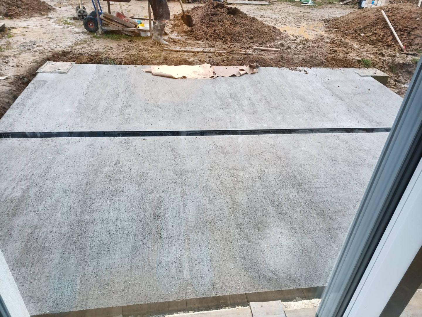

@rumcajk Betón sa dá nastriekať impregnáciou proti vode, ale to som tam nedal, mám tam dostatočný sklon a nie je to pohľadový betón. Terasu budem mať skoro zároveň s terénom a lem okolo ešte vymyslený nemám. Ak budem dávať drevoplast, použijem asi originálne okraje. Možno urobím okolo úzky štrkovy pás alebo obrubník, aby na betón pod dosky nesplachovalo blato. To budem riešiť tak za pol roka, betón aktuálne vyzerá takto.

Jinak mě to teprve čeká, zatím jsme se fázy rozhodování, ale líbí se mi deska více než štěrk. Ono kari sítě nám zbyly, ztracenka na lem okolo také a ten beton ve výsledku není také zas taková raketa. Potřebujeme betonovat plochu 45 m2. Co se týče srovnání s terénem a problémem toho, že když by byla výsledná dlažba na terčích ve stejné úrovni jako tráva okolo, tak by deska vlastně byla pod úrovní trávy. Což by asi komplikovalo vsak z desky atp. Tudíž se začínáme smiřovat s nějakým schodkem, což může být i ve výsledku praktické. Přemýšlím tedy, desku terasy vybetonovat cca 2-3 cm nad budoucí terén okolo a dlažbu pak položit na terče v rozmezí 3-4 cm. Ještě mě napadá jak následně vyřešit to spádování. Kdy betonová deska padá nějakým mírným spádem od domu a dlažba na terči by byla ideálně v rovinně. Jak vlastně vyřešit to, aby ten kulatý terč nekopíroval spád, jestli mi rozumíte. To že ho více vytočím je jasné, ale vytočím ho i tak do "šikma" oproti předešlým. Nebo jsou to tak mírné stupně, že se to neřeší a nic to nedělá?

@rumcajk Tak na to budem mať odpoveď (možno), až to u seba vyskúšam. Ale nebudem dávať dlažbu, tak dúfam, že terče pod terasové hranoly budú tolerovať mierne naklonenie. Spad som dával 2 cm/m smerom ku žlabu a žlab má 1 cm/m. Na konci žlabu už je to slušne naklonené. Nabudúce by som to asi spravil trochu inak, na strane, kde žlab začína by som to nechal v rovine bez spádu a tieklo by to duagonálne. Na konci by mi vyšlo kolmo na žlab 2,5 cm/m (miesto súčasných 4,5 cm/m), čo by nemuselo byť tak zlé ani na tie terče.
