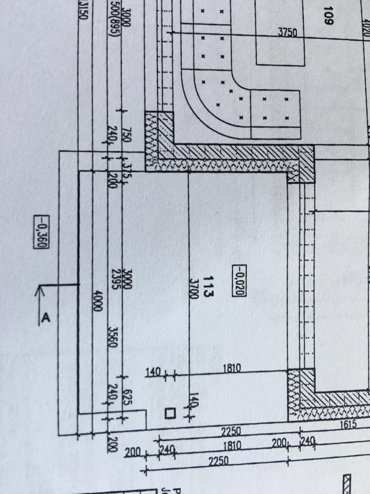

@alexxa007 mohu se zeptat na rozměry terasy? Budeme ji mít podobně, jen snad větší asi a taky kolem takto schody. Naše vychází cca 4x2,5 metru a nevím zda ji nezvetsit ještě víc.
@jajinka121 udělala bych hloubku aspoň 3,5 m,pokud to jde.2,5m je málo na pohodlí.
Ta terasa na obrazku se schodama vypada rozmerama jak balkon v bytovce. @jajinka121 souhlasim s @mahev - 3,5m sirka je rozumne minimum aby se vam tam vesel stul se zidlema z obou stran a dalo se tam projit.
Hezky dobry vecer, terasa ma 12 m2, je dle projektu. Zvysovat teren nebudeme, takze jsem vymyslela co dal. Schody to vyresily. Deti uz mame dospele a takhle mala teraska me staci, i kdyz ona mozna takhle z boku klame, me vubec mala nepripada.Poridili jsme si na stari mensi domek( bungalov DIVA- hned na prvni pohled jsem se do nej zamilovala- vevnitr jsou trochu upravy oproti projektu, ale domek plne odpovida mym predstavam. A proc bude terasa v imitaci dreva??? To je jen nastrel, libi se mi diton nebo umele prkna. Ted dodelame bazen a zahradu. Takze uvidime:-)

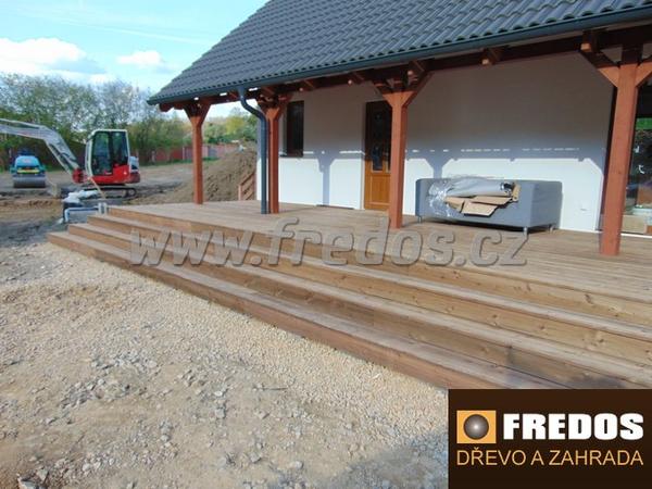

@tomandy Hezky dobry den, nechci aby to vypadalo, ze nekomu vnucuji svoje schody ;-) ;-) ;-) u terasy, ale zde je podobna terasa jako vase. Samozrejme existuje x dalsich reseni. Pekny den
@jumpmans @mahev takto ji máme v projektu, rozměry zastřešené části jsou teda asi 4x 2,5, chceme ale aby byla větší, aby tedy část zasahovala mimo střechu, takže ji uděláme hlubší, jen nevím zda ten sloup tam nebude zavazet. Pak uděláme taky po celé délce schody

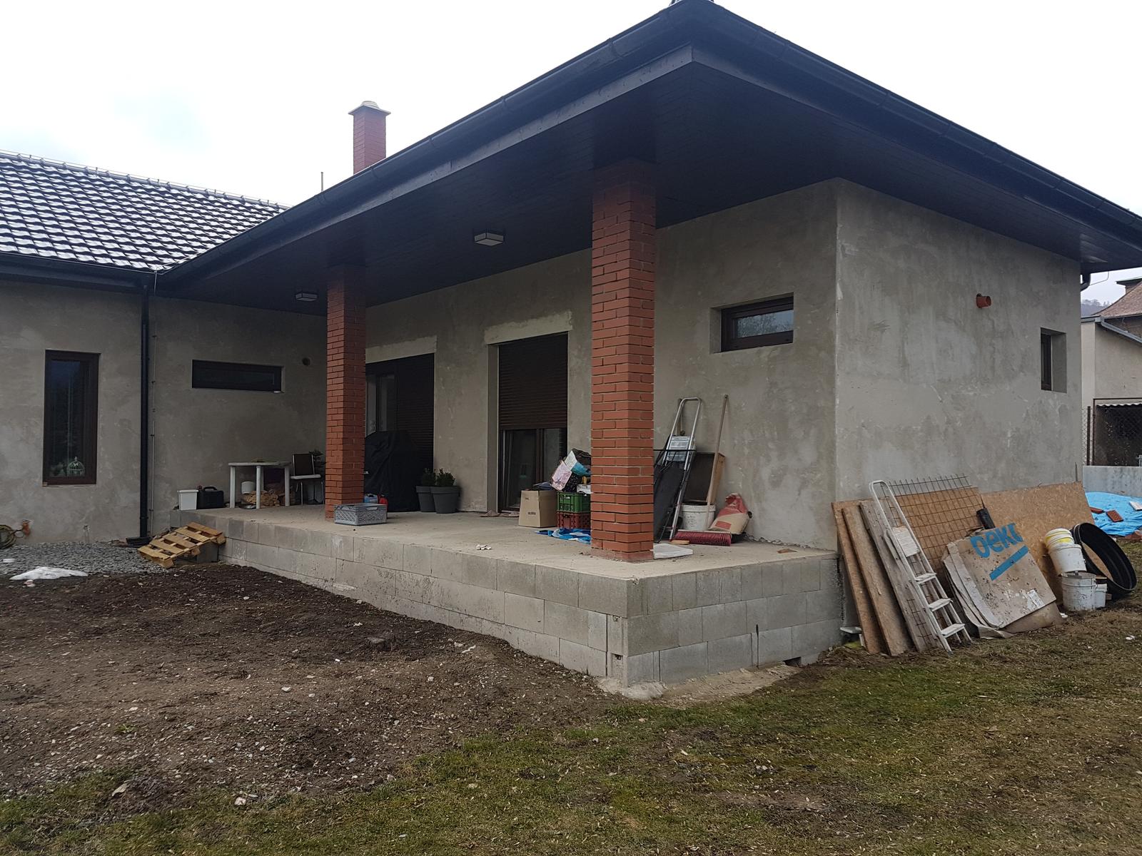

@pedrop Hezký dobrý den, nakonec je vše jinak. Terasu jsme nechali dozdít takže ji máme 18m2, určitě to byl od diskutujích dobrý nápad, jen já zabedněnec trvala na svém. Terén jsme dorovnali, takže nemáme žádné schody. Bohužel finální povrch ještě nemáme ....
