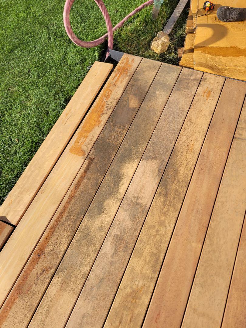

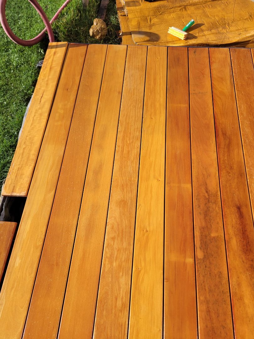

Škoda, že se vždycky k tématu vyjadřuje tolik "odborníků", díky kterým je tak téžké najít relevantní odpověď. Naštěstí jsem narazil na tenhle technický list, kde je vše pořádně vysvětleno https://cdn.supellex.cz/user/www-supe... Jde o železo-taninová reakci, kde třísloviny obsažené v garapě reagují s železem a vznikaj tyhle nevzhledné černé fleky. Já měl jednu část terasy po dešti komplet zčernalou, protože se v blízkosti řezal obrubník z ocelové pásoviny. Ale i na různých místech jsem měl spoustu fleků nebo černých teček, občas byl vidět i obtisk boty. Brousit to nemá smysl, v první chvíli jsme zkusil velmi jemným šmirglem, jestli to jde snadno dolu (nešlo) a vzhledem k tomu, že terasovky z garapy mají většínou 2cm, to by za chvilku nic nezbylo. Naštěstí ve výše zmíněném technickém listu psali i řešení a to osmo odšeďovač dřeva 6609. Ten jsem použil podle návodu (vapkou očistil terasu od nečistot a zároveň navlhčil, nanesl jsem osmo odšeďovač a podle návodu jsem měl po 20ti minutách ještě kartáčem vydrhnout, jenže po 15ti minutách už byly skvrny pryč, takže jsem jen finálně vše smyl zas vapkou) Těch produktů bude určitě víc, někde jsem četl o kyselině šťavelové. Věřím že i ta citronová by s tim něco udělala, ale po tom, co jsem dal tolik peněz za dřevo už mě těch pár stovek navíc nezabilo a měl jsem jistotu, že je v čističi správná koncentrace kyseliny. Přikládám fotku před a po. Terasu ještě ani nemám dodělanou, protože montáž skrytým kotvením je hrozně časově náročná, tak předpokládám, že se nějaké to čistění ještě bude opakovat. Když by nastala nějaká změna v budoucnu, tak napíšu update. Snad tahle odpověď někomu v budoucnu pomůže, já bych takovou pár dní zpátky ocenil 👍️
