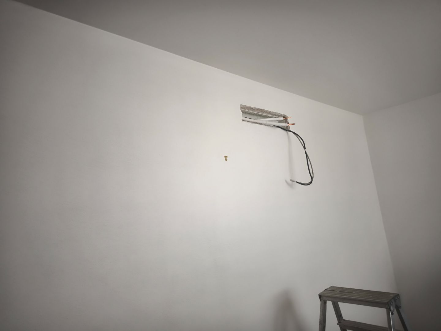

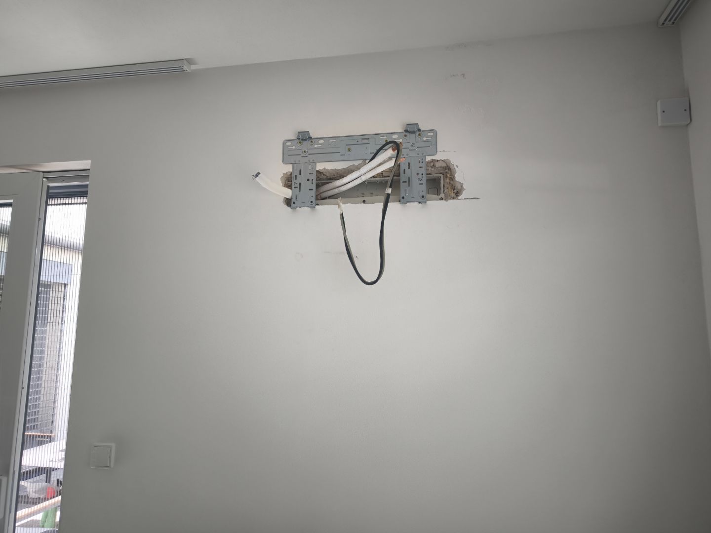

@raptor18 u nás příprava vypadala takto pod omítkou a teprve po 2 letech jsme teď dodělávají Klímu

@raptor18 u nás příprava vypadala takto pod omítk…
@artep1987 díky. Něco takového jsem přesně myslel. Jak jste měli potrubí skryté z venkovní strany?

@artep1987 díky. Něco takového jsem přesně myslel…
@raptor18 netuším, bylo to na střeše a tam jsem nebyla. Máme plochou střechu, řadový dům. A vnitřní příprava byla dost hluboko pod omítkou, dalo zabrat to vysekat :D ani jsem nevěřila, že to tam fakt je. S tím, že u prvního obrázku je patrný i odtok ven, ale v patře je to bez odtoku, nějaké kondenzované jednotky, nevím přesně jak to vysvětloval.
@artep1987 Proč jste měli box tak hluboko pod omítkou? Má to nějaký důvod? Plánuji dát víko boxu na úroveň omítky. Prostě pak jen sundám víko a připojím klimu bez sekání.

@artep1987 Proč jste měli box tak hluboko pod omí…
@raptor18 to netuším. My to nedělali sami. Ale je pravda, že to bylo neviditelné a dokud nebyla a původně jsme ani neplánovali, tak lepší než viditelný box.
