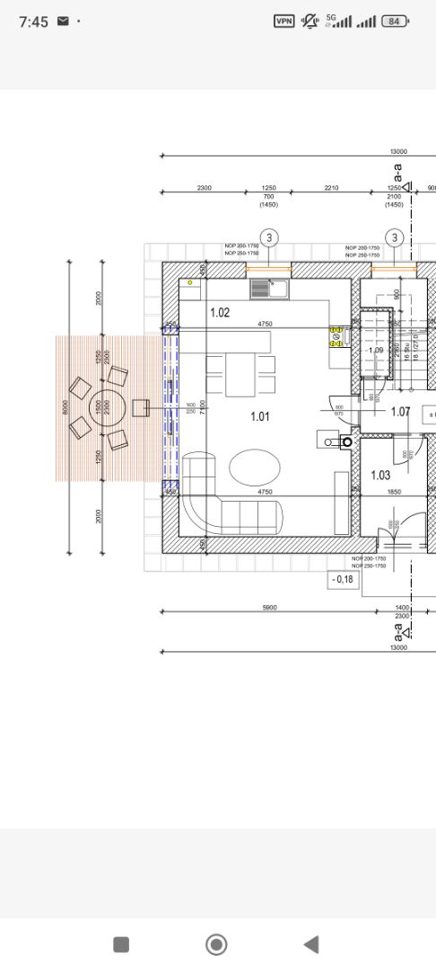

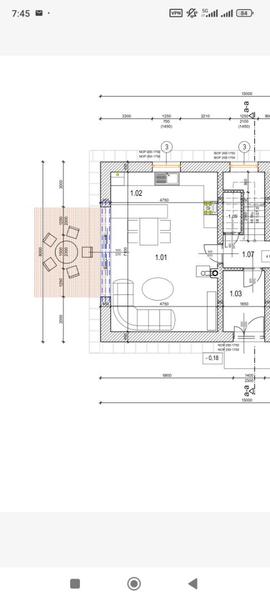

Dobrý den, ne nadarmo se říká, že první dům se né vždy povede na 100%. Aktuálně jsme ve fázi dokončení hrubé stavby a už teď si říkám, jak nešťastně jsme zvolili dispozice obýváku s kuchyní. Obývák s kuchyní nám vychází 33,7 m2. Chtěl bych poprosit o jakékoliv rády ohledně umístění gauče, jídelního stolu a rozvržení kuchyně aby byl nějakým způsobem zachován komfortní vstup na terasu. Napadla nás varianta zmenšení kuchyně a umístění jídelního stolu více do rohu.Budu vděčný za jakékoliv návrhy rozvržení místnosti. Děkuji.
Zrušila bych v kuchyni ten ostrůvek a tím posunula jídelní stůl víc ke kuchyni. Jinak mi to přijde v pohodě. Akorát ještě to, co je tam uprostřed vedle dveří jsou kamna? Jestli jo, tak mi nepřijdou úplně šťastně takhle takřka v cestě. Nešly by dát dolů vedle komína?
Odpověď na příspěvek od synura_p:
Zrušila bych v kuchyni ten ostrůvek a tím posunul…
@synura_p Děkuji za Vám za radu. Zrušení ostrůvku v tomto místě, se nabízelo jako varianta č.1 kvůli jidelnímu stolu, popřípadě ho přemístit na protějši stranu ke dveřím. Přemýšlíme ještě nad tím, v jaké části okna, udělat vstup na terasu.Zdali ponechat variantu vstupu uprostřed. Krbovky bychom chtěli také natočit směrem k televizi. Stěna je dlouhá 3,2 m, takže doufáme že by se to mohlo vejít.
