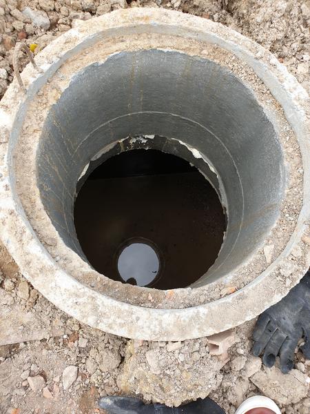

Zdarec, mám u domu betonovou žumpu s klasickým betonovým poklopem 600mm na kominku. Průšvih je, když hodně leje jako dneska v noci třeba, tak mezerou mezi poklopem a obvodem komínu tam prší a přibejvá voda v žumpě a vývoz je drahej 🙂 ... přemýšlím, jak vymyslet ještě jeden poklop nad tenhle, aby voda stejkala kolem a chci se zeptat na Vaše nápady, případně tipy. Napadlo me zatím buď koupit kompozitní poklop třeba 800mm a jen ho položit na dvě betonový výztuhy, nebo koupit smrkový desky, stlouct je a udělat stříšku, případně nějaké elegantnější řešení?
Pro lepší představu

Nene me tece pak mezi poklopem a tim obvodem kominu.... i na fotce je videt jak tam protejkala vrchem voda s blatem

@zdenek_valek Pokud je pod úrovní okolního terénu, tak s tím asi nic neuděláte. Pokud ne, viděl bych to spíš na špatně zapěněný komínek či dokonce celé víko na jímce

No ja nemam probpem s prusakem primo do jimky ze sten nebo kominu, ale s tim, ze jak je ten poklop, tak kolem pri prudkych destich samozrejme proteka voda a kdyz prsi vydatne treba 2 hodiny, je to zbytecna porce vody navic 😄

@mamkaeva Měla tam přijít studniční pěna. A jak jsem psal, opravoval jsem to silikonakrylovým tmelem a pak ten kout ještě obetonoval.
@panlorenc Podle mě je to běžná betonová žumpa. Betonová vana, na kterou se přilepí poklop s otvorem pro komínek (to jsou ty skruže).
Zdravím. Pokud vám to opravdu dovnitř teče jen mezi poklopem a obvodem skruže tak nechápu, kde se vám tam bere to bahno. To spíše máte vrch té skruže pod úrovni terénu a tím to tam valí. Každopádně pokud máte pocit, že vody přibývá v žumpě více, tak problém jistě nebude, že to propouští poklop, ale že spíše voda prosakuje někde v místě napojení skruže na víko žumpy. Pokud je to pravdu jen tím víkem, tak sehnat poklop, který nebude usazený vevnitř, ale nahoře přes celé.
