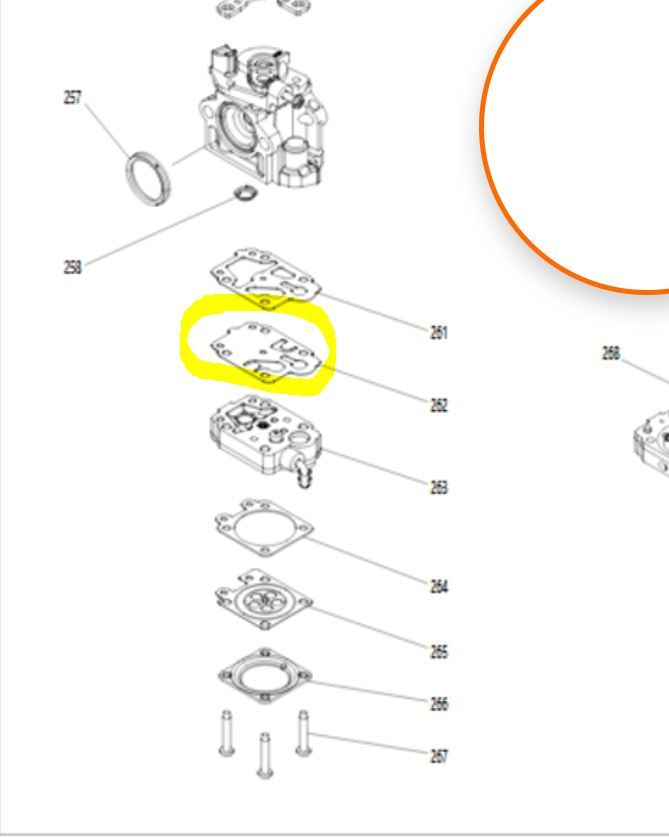

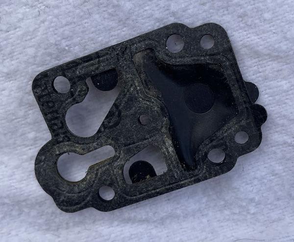

Ahoj rad bych se zeptal na vas nazor ohledne podivneho chovani zahradniho fukaru Makita EB5300TH. Fukar prez zimu nejel a po jeho nastartovani na jare bezi pouze se syticem, pokud se jakkoliv prida plyn, tak fukar chcipne. Zkusiil jsem vycistit 2 x karburator, ale nenasel jsem v nem zadne trysky, ktere by se daly vycistit. Jedinne, na co jsem narazil je trochu posramocena membrana certadla (neni protrzena jen na krajich a vrchni casti trochu zpuchrivela). Muzu se zeptat, jestli tohle chovani muze byt zpusobeno vadnou membranou? https://i.postimg.cc/0yTMNmt3/Capture... https://i.postimg.cc/P5gpqZ3s/Capture... Diky za nazory a zkusenosti.
Ano, to chování může být způsobeno vadnou membránou. Co zkusit zaplavit karbec napřímo, nějaká změna k lepsi?
