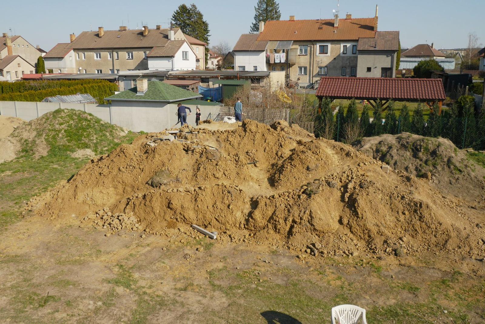

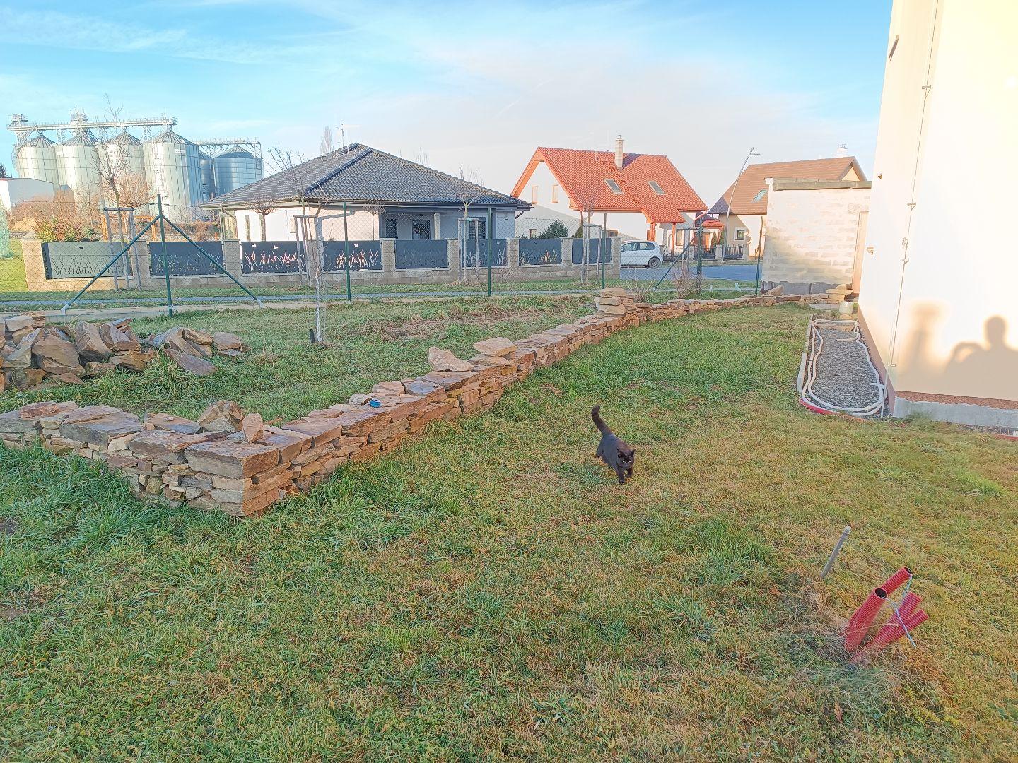

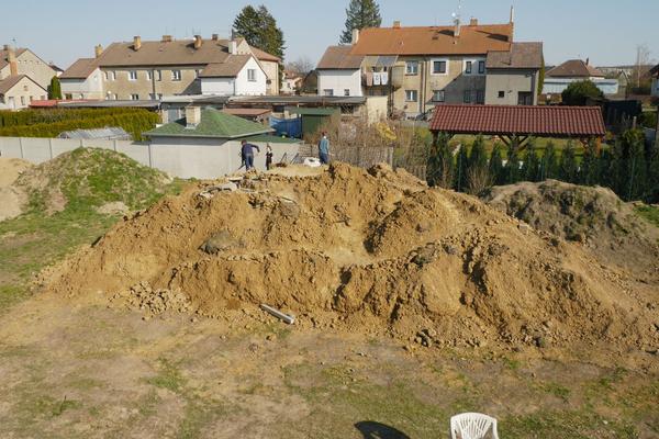

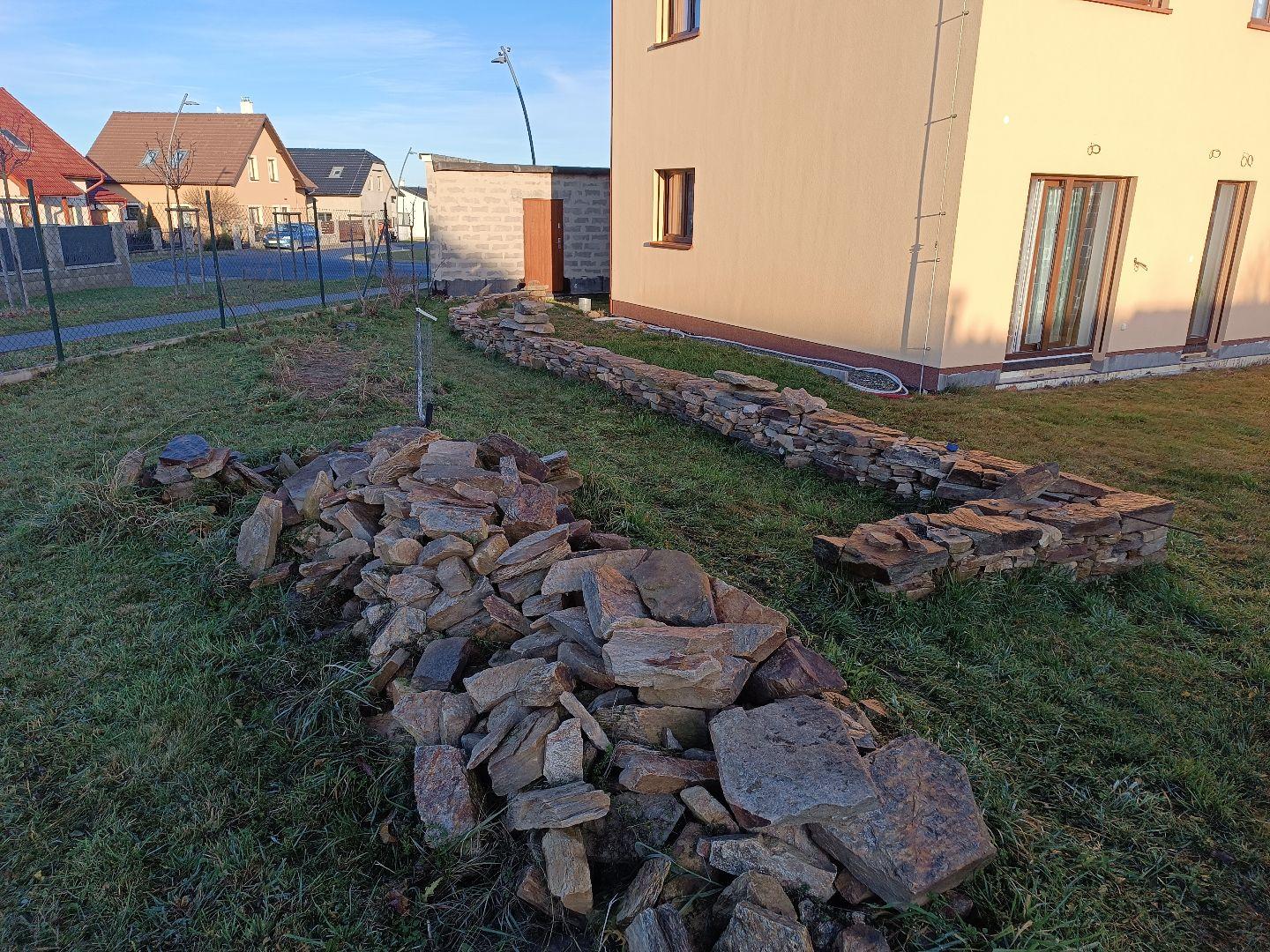

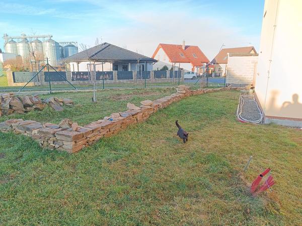

Stavím suchou zídku pro dorovnání terénu a abych se zbavil vykopané hlíny. Dosypávat budu asi jen 30cm hlíny, ale chci se zeptat, jestli mám zasypanou část zídky oddělit štěrkem a geoškou? Mám obavy, aby se mi do zdi po pár zimách nedostala jílovice a neroztrhala ji. Zíďka má jen jednou pohledovou stranu, tak to samotná geoška nevyřeší. Na druhou stranu si říkám, že předci taky geošku a štěrk nedávali.

@kofejn Manželka v záhrade stavala suché kamenné steny, niektoré aj vyššie ako meter a drží to dobre. Akurát sa to priebežne dosypávalo hlinou a dávala aj dlhšie kamene, ktoré zasahovali hlbšie do hliny, aby sa to zafixovalo. Urobiť takto tenkú suchú stenu a prisypávať to až potom je riskantné, môže sa to pohnúť.

@roman_ Někde jsem se dočetl, že zasypaná výška by měla být maximálně trojnásobek základny a to v pohodě splnuje. Základ je cca 40-50cm a rozdíl výšek bude cca 30cm. Ono můžu vozit hlinu jen když je mokrá, nenalepí se na lopatu a není to zmrzlý. V létě to ani neukopnu.

@kofejn tak tu hlinu nekopejte a použijte techniku ... třeba rotavátor
@kofejn tak tu hlinu nekopejte a použijte technik…
@xkarlos Vytvrdlý jíl pro rotavátor není dobrý.
@kofejn psal jsi hlínu... na jil není, ale jde to ... a určitě líp, jak krumpáčem ... otázkou je, proč si po zahradě rozvážet na vrchní vrstvu jíl ...
@kofejn psal jsi hlínu... na jil není, ale jde to…

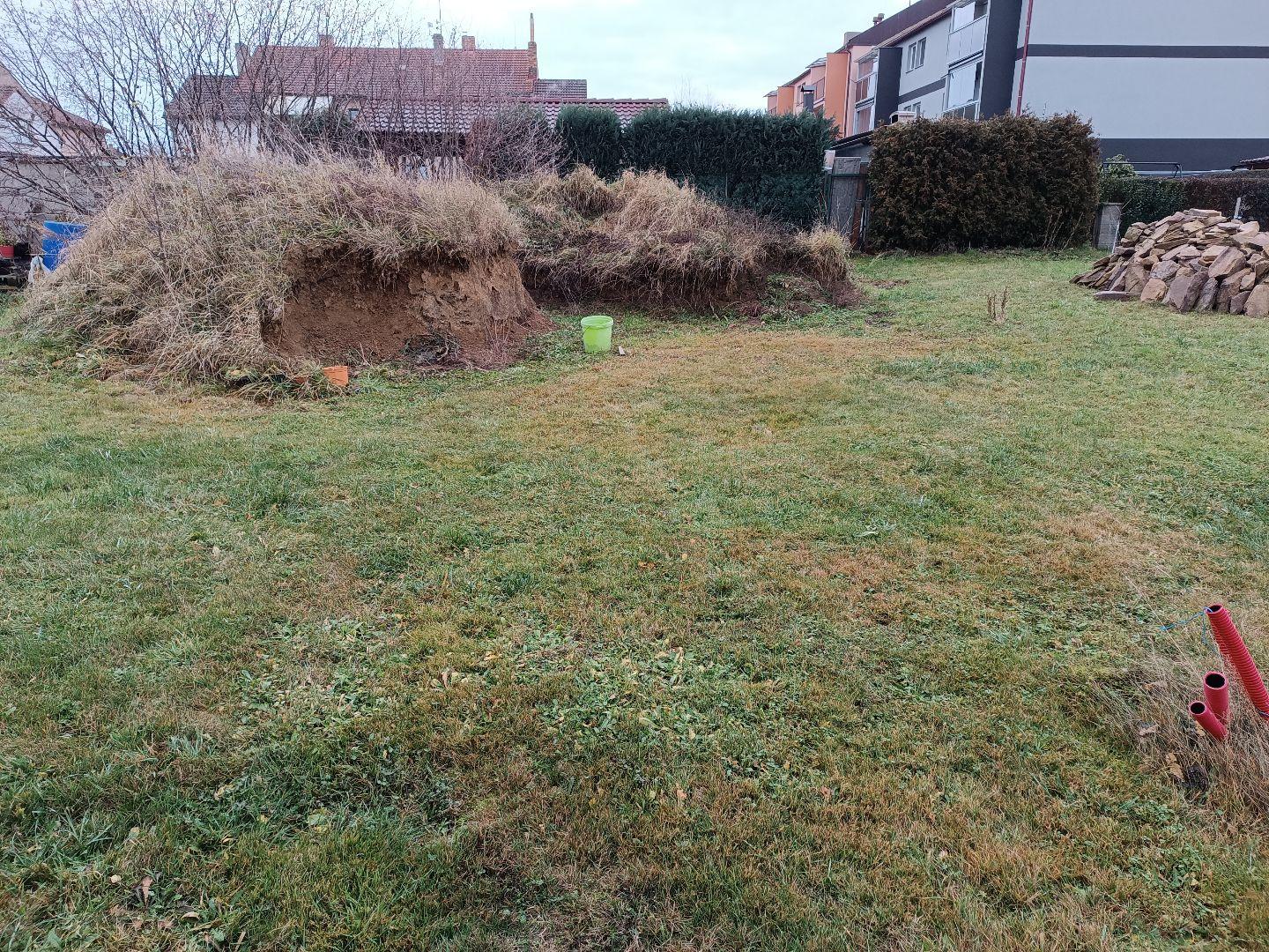

@xkarlos Psal jsem hlínu a jílovici. Na vršek přijde ornice, to je extra hromada
@xkarlos Psal jsem hlínu a jílovici. Na vršek při…
@kofejn tak příjemnou zábavu, já už hlínu nemůžu ani vidět :-) .. letos jsem po pěti letech dodělal terénní úpravy a během té doby jsem rozvezl minimálně 150 kubíků jílu a ornice ... takže vím, co to obnáší "kopat" 3 až 7 let uleželou hlínu/jíl
@kofejn tak příjemnou zábavu, já už hlínu nemůžu…
@xkarlos Bylo toho víc, 10 trambusů si vzali známí a postupně se toho zbavuju. Jen to není moc na mechanizaci. Na to co připravím na závoz se to nevyplatí a technika by po zahradě udělala víc škody než užitku.
@xkarlos Bylo toho víc, 10 trambusů si vzali znám…
@kofejn měl jsem to podobně... všechno ručně, jen na přemístění posledních 20 kubíků ornice mimo pozemek přijel bagr ... naštěstí už mám hotovo
