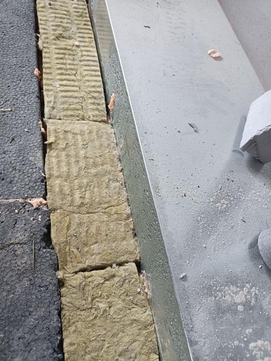

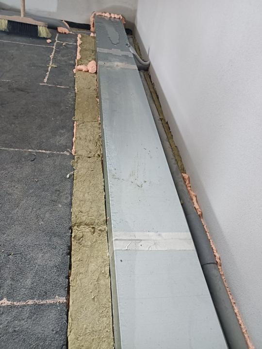

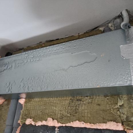

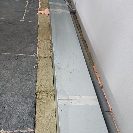

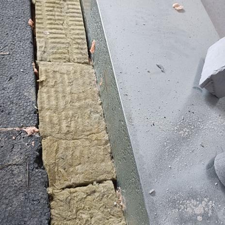

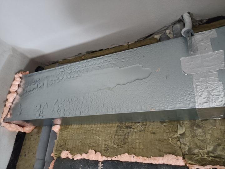

Dobrý den rád bych otevřel téma. Mám přívod vzduchu na betonové desce již v interiéru. Hranaté cpv je na podlahové vatě a jde smerem ven kde je kolem zapěnované. K cpv ještě prijde vata ze stran a na něj. Poté bude zalito finální vrstvou. Problém je v současné chvíli kondenz na poslední části u zdi a místy na bocích smerem ke krbu. Bavíme se ale zde o větším množství vody viz foto. Každý spoj je omotán hliníkovou páskou. V domě se topí teď první 3 dny ( po dvou zimách ) nicméně stavba vysichala v létě větráním. Teď pravidelně větrám a topím. Nevím zda je kondenz z toho že v domě je stále vlhko nebo je chyba někde jinde, prosím o radu kdo již řešil. Nerad by jsem dodělal podlahovou izolaci, zalil betonem a pak se tohle ještě stále dělo jak by jsem bydlel.

@jiri_kubik tu přívodní trubku jste měl tepelné izolovat. Tou trubkou prochází studený vzduch. Trubku vyhlazuje a jakmile projde do interiéru, tak se na trubce sráží voda. Pokud to jde, tak bych z interiéru odkryl co nejdelší část a trubku bych omotal mirelonem

@jirca456 omylem jsem odpovídal na původní dotaz. Platí to ale i na Vaši situaci Ke kondenzaci dochází, protože trubkou prochází studený vzduch a v interiéru metě teplý a vlhký vzduch. Místo vaty bych spíše izoloval mirelonem, protože má malou paropropustnost. Dále platí i poznámka přidat CPV klapku

@jirca456 Tá prívodná trubka je studená, musí byť zaizolovaná, ako sa izolujú prívody vzduchu do rekuperácie, prípadne tak, ako sa izolujú chladovody (napr. trubka od splitového TČ, prípadne od zemného kolektoru). To znamená ideálne kaučuková izolácia a prelepené spoje, aby sa k trubke nedostal vzduch. Ani medzi trubkou a izoláciou by nemali byť žiadne dutiny, kaučuk býva väčsinou na trubku nalepený. Mirelon, čo sa dáva na vodovod by nemusel stačiť, nie je vzduchotesný. A vodovod má tak 10-12 °C, prívod vzduchu môže mať v zime kľudne -10 °C.

@jirca456 Ne, to není ta hadra. Podívejte se na internet. Mirelon je pěnový PE s uzavřenou buněčnou strukrurou a podobný izolant je pěnový kaučuk. Obojí má tepelný odpor podobný třeba minerální izolace. Zde je ale podstatné, že potřebujete izolant s co nejvyšším odporem pro průchod vodní páry. Ta hadra nebo minerál mají paropropustnost kolem mi=4. EPS má mi=50 a pěnový mirelon nebo kaučuk se pohybují vysoce nad mi=1000. S tím minerálem Vám bude docházet ke kondenzaci na povrchu těch rozvodů. Samozřejmě jak píše roman, musíte všechny spoje přelepit parotěsnou páskou

@zubr487 @roman_ díky za rady, problém je že, ze spodu se už k tomu nedostanu. Je na pevno z jedné strany ve venkovní zdi a z druhé strany v betonové patce u vložky. Bude stačit kaučuk nalepit z boku a z vrchu trubky ? Nebo je to bezvýznamné pokud nenalepím i na spodek ? Poté by jsem dojel k trubce ( ke kaučuku ) šedým polystyrénem a zalil betonem. Díky Ještě se zeptám, kaučuk stačí lepit normálně například na mamuta, nebo je k němu nějaké speciální lepidlo ?

@jirca456 Kaučuková izolácia na vzduchotechnické potrubie sa predáva v samolepiacich pásoch. A či to pomôže, ťažko povedať. V mieste, kde to nalepíte to rosiť nebude, v mieste holej trubky, kam sa nedostanete, to rosiť môže, ak sa tam dostane vzduch z interiéru.
