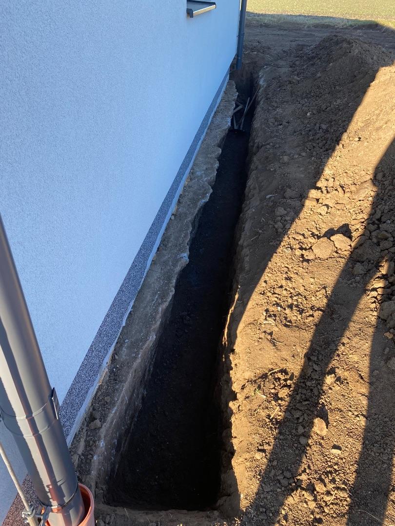

Pokud jsou nerovnosti menší (do 2–3 cm), lze je d… @huchu nerovnosti jsou klidně i 15-20cm. Dům nám stavěla firma na klíč a bylo nám doporučeno dodělat si tam nopovku. Teď jsme dům obkopali a nevíme jak řešit nerovnosti a jak tam nopovku umístit. Hydroizolace je udělaná, i tak nám byla nopovka doporučena.Odpověď na příspěvek od bungalov052024:
@huchu nerovnosti jsou klidně i 15-20cm. Dům nám … @bungalov052024 stálo Vás to plno práce a tak nechápu pro nechcete udělat i zateplení základu. Dal bych tam cca 10cm XPS. Nalepil bych ho pěnou s tím že bych vyměnil i mezery. Teprve na to bych dával nopuvku.Odpověď na příspěvek od zubr487:

@huchu nerovnosti jsou klidně i 15-20cm. Dům nám … @bungalov052024 nemate nahodou projekt domu? Protoze tam by melo byt receno i ohledne zatepleni soklu. Jinak ta zakladovka je dobra prasarna to je takhle ze vsech stran? Jinak nejaky rozumny duvod k te nopovce vam byl vysvetlen?Odpověď na příspěvek od bungalov052024:
Dobrý den, prosím o radu ohledně nopové folie. Vy… @bungalov052024 Skôr mi to príde, ako že ste odkopali nie základovú dosku, ale až základové pasy. Tie bývajú vyliate takto do rasteného terénu, na nich potom obvykle stratené bednenie, z ktorého potom vznikne sokl (časť pod zemou, časť nad zemou), ten sa zaizoluje polystyrénom a ten sa v podzemnej časti prekryje nopovkou ako mechanická ochrana. Nad zemou sa potom urobí soklová alebo normálna omietka. Ako hlboko pod okolitým nenarušeným terénom začína ten krivý betón? Pretože ak je moja úvaha správna, tak nie len, že ste otročili úplne zbytočne, ale navyše ste tomu základu mohli ešte viac ublížiť odstránením pevného terénu okolo pasov.Odpověď na příspěvek od zubr487:

@bungalov052024 Skôr mi to príde, ako že ste odko… @roman_ snad nemas pravdu protoze pak podle fotek by mel zaklad tak polovinu nez by mel mit. Apis me prijde ze se tady udelal vykop na lzici a pak se dotoho nalil nahulvata beton az nahoru bez pouziti bednaku...Odpověď na příspěvek od roman_:
@bungalov052024 Skôr mi to príde, ako že ste odko… @roman_ Dyť v prvním příspěvku hned píše, že obkopal základové pasy do hloubky 50 cm.Odpověď na příspěvek od pyramis:
@roman_ Dyť v prvním příspěvku hned píše, že obk… @pyramis Hmm, už to vidím. To musel byť idiot, čo im to poradil.. @bungalov052024 Škoda, že ste sa neopýtali pred kopaním. Teraz už len naspäť zasypať a zhutniť. Prípadne si tam môžete dobetónovať napr. patku na pergolu, ak chcete, keď už je to vykopané.
