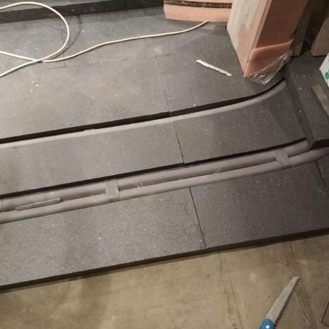

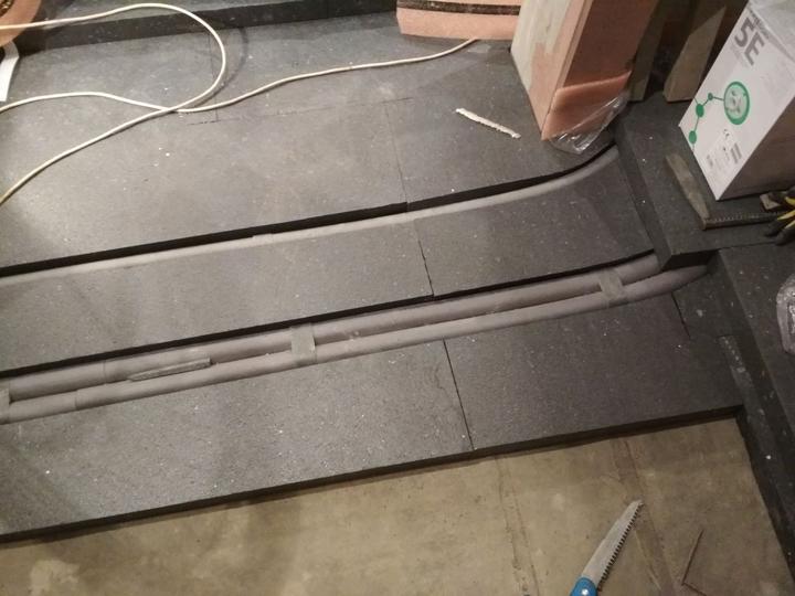

Malé nerovnosti vzniklé sváry se normálně vyrovnají podsypem z křemičitého písku. Pro malé rozvody elektro jsem plynovým hořákem vytavil vhodné drážky. Ty jsem před kladením vypěnil PUR pěnou. Odpady jsem jen okopíroval první vrstvou EPS. Před kladením druhé vrstvy jsem mezery opět vypěnil a následně je nutné druhou vrstvu zatížit. Podobně jsem na závěr vypěnil i všechny mezery mezi zdivem a EPS. Nivelaci nemá cenu řešit, to srovná finální beron/anhy. Maximálně pokud jsou nerovnosti hodně velké tak bych přidal třeba do mezivrstvy další vrstvu z tenkého EPS. Podobný systém jak Izoflow jsem kdysi realizoval svépomocí. Do drceného EPS jsem míchal malé množství vody s jarem, cament a perlit. Pochozí to bylo po zhruba týdnu. Pevnost je ale daná množstvím pojiva. Čím víde bude ve směsi pojiva (nevím jaké pojivo se používá v IzoFlow) tím bude výsledná hmota pevnější, ale bude mít horší tepelně izolační parametry. Dále si musíte uvědomit, že Izoflow má zhruba o 20% HORŠÍ tepelný odpor proti deskovému EPS. Měli by jste tedy úměrně navýšit sílu izolace. Na stránkách výrobce je uvedeno, že Izoflow má o 20% lepší parametry. To je ale nesmysl a zřejmě nepochopení významu tepelné vodivosti. Normální deskový EPS má hodnotu Lamba = 0,037 W/mK. Průměrná hodnota Izoflow má Lamba = 0,047 W/mK. Izoflow tedý má vyšší hodnotu tepelné vodivosti, ale to znamená menší tepelný odpor. Navíc v tom údajně špatně trží trackery pro PT. V podstatě jediná oblast, kde to má podle mého názoru význam je vyrovnání klenutých stropů.

@rumcajk Kúpte si odporovú rezačku na polystyrén, taký ten tvrdší drôt, ktorý si naohýbate do štvorca alebo do kruhu a prejdete tým spodok dosky, vyrobíte si tým zľab na káble alebo trubky, tak, aby to nenadvihovalo. Potom streknete na podklad trochu peny, aby sa to nepohlo a na 20 min to niečím zaťažíte. Bajviac práce je s prvou vrstvou, ostatné sú hotové hneď. Viac ako dva dni to trvať nebude. S tým izoflow budete týždeň čakať, to mi príde nezmysel. Ono aj stratený čas niečo stojí, keď ceny idú v čase hore. S tou rezačkou je ro rýchle, presné a bez bordelu.

@zubr487 Ano, trosku to okecává, ale každé info dobré. Já konkrétně jsem dělal cca 140m2 desek ve dvou vrstvách 8cm (což krásně schovalo veškeré vedení)+10cm křížem na to. Uznávám, že vyřezat drážky na všechno byla celkem práce, ale řezačkou to šlo dobře, dutiny a drobné spáry se zapěnily. V jenom člověku za víkend hotové. Ikdyž to vypadalo pracně, nakonec to nebylo nic strašného.

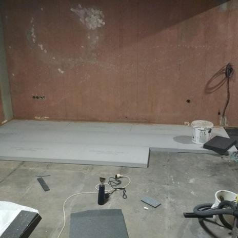

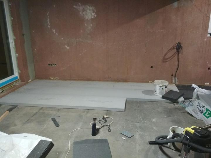

@rumcajk Vždyť to nemusíte nivelovat. Jednoduše zhruba rozhrnete písek. Pak si vezměte delší pravítko a tim to strhněte na úroveň spojů. Položíte pár desek a to celé dokolečka dokud nemáte celou podlahu. Opakuji. Vy to nemusíte nivelovat. Stačí pravítkem a případně velkým hladítkem srovnat malou plochu pro jednu až dvě desky. Tím cementovym6poterem je to nesrovnatelně složitější a navíc musíte čekat na vytvrdnuti. Pro ten podsyp se má použít křemičitý ostrohranny písek (používá se na spáry dlažby. Já jsem měl kvanta normálního písku a tak jsem pro podsyp použil směs písku a cementu. Před položením desky jsem plochu trochu postříkal rozprasovacem

@rumcajk Vezmete si cca metrovou lať. Vysypete přiměřeně písku a rukou a tou latí rozhrnete. Lať bude v podstatě kopírovat vrcholky nerovností. Takto vyrovnáte plochu pro desku s dostatečně velkým přesahem. Vezmete desku EPS a tou párkrát přejedete po srovnané ploše. Rozdíly ve výškách by tím měly být minimální. Případně odhrnete trochu písku nebo naopak přihodíte. Vyzkoušejte si to, a uvidíte, že to jde rychle. Žádné dorovnávání jsem nedělal.
