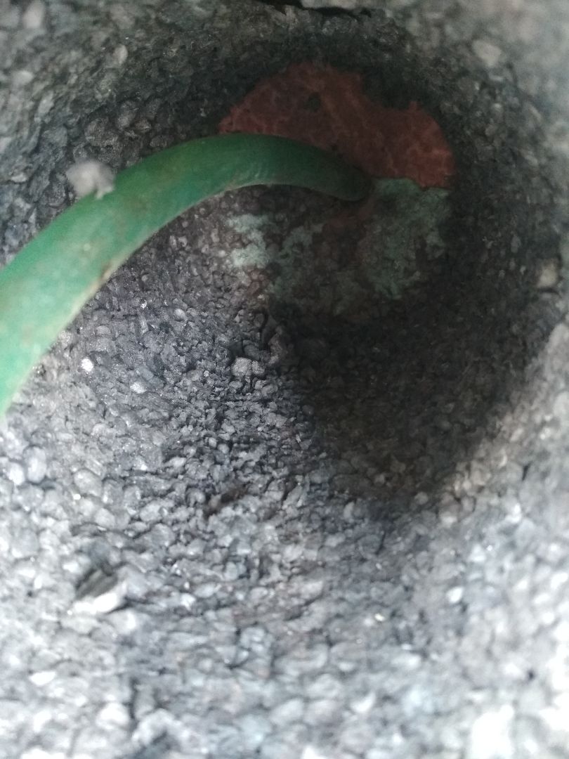

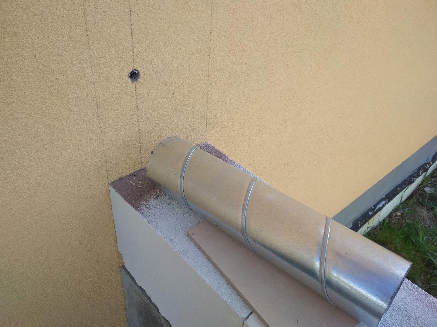

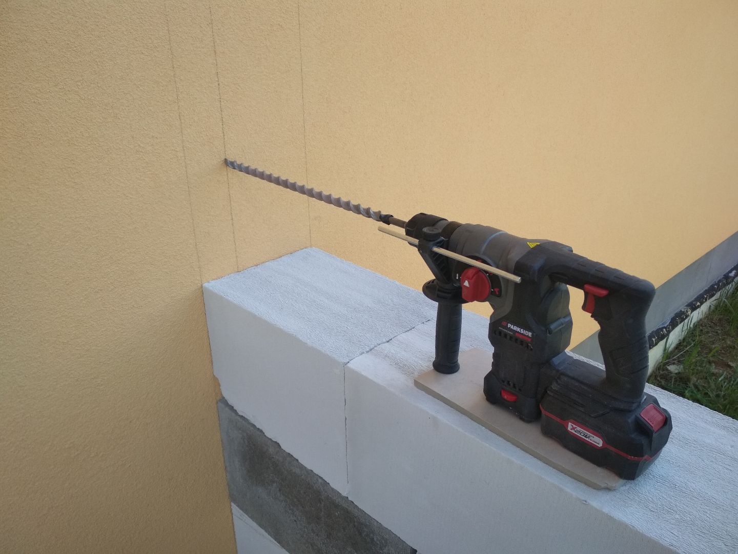

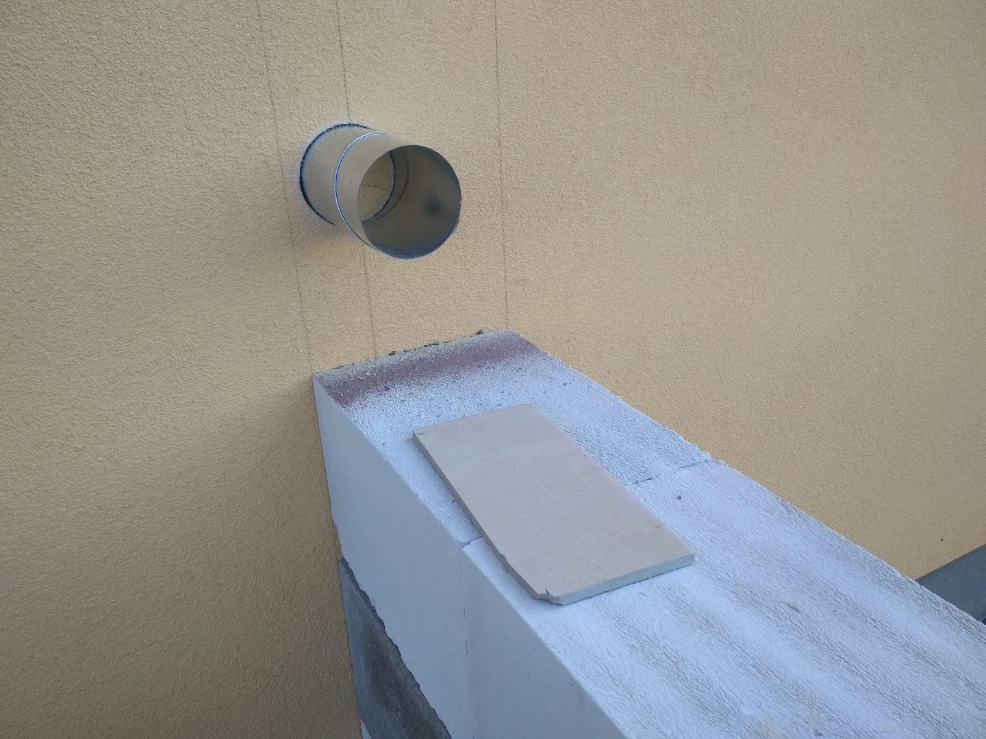

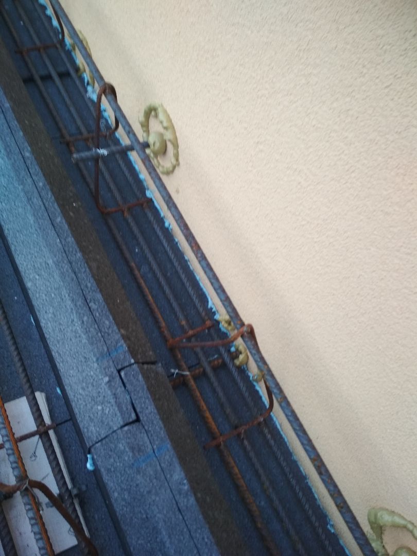

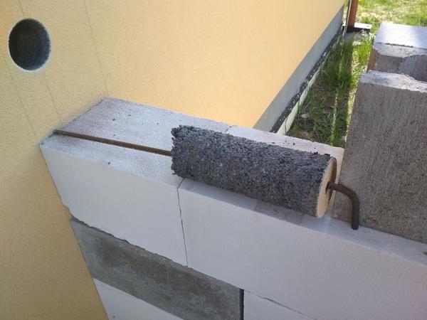

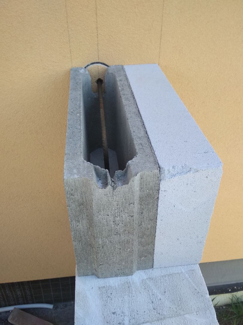

@honzik75 Opravdu jen 28mm a ne 280? Do 280mm jsem to dělal jako na fotkách, díru jsem vykružoval zubatým spiro potrubím 100mm. Pistole s chemickou kotvou se do díry vešla. Já kotvil do betonu.
@kofejn Dík za tip s tou trubkou. Tak nějak jsem to myslel. S menší dírou to asi nevymyslím. Kotvit to rozhodně chci.
