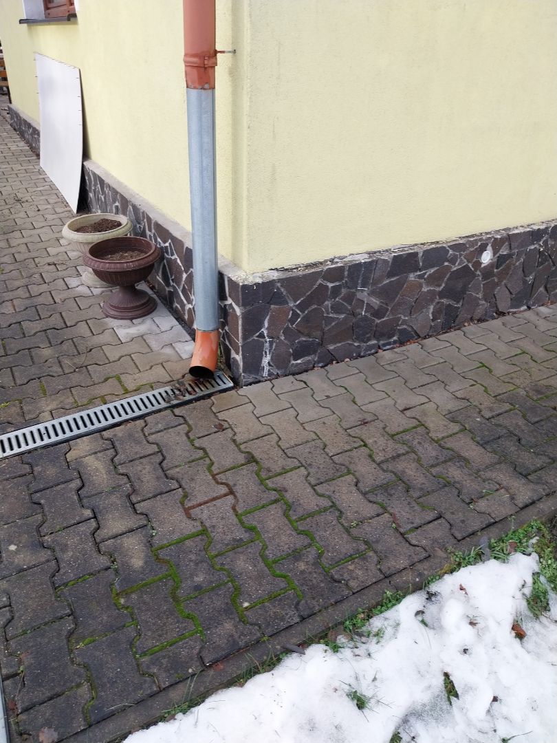

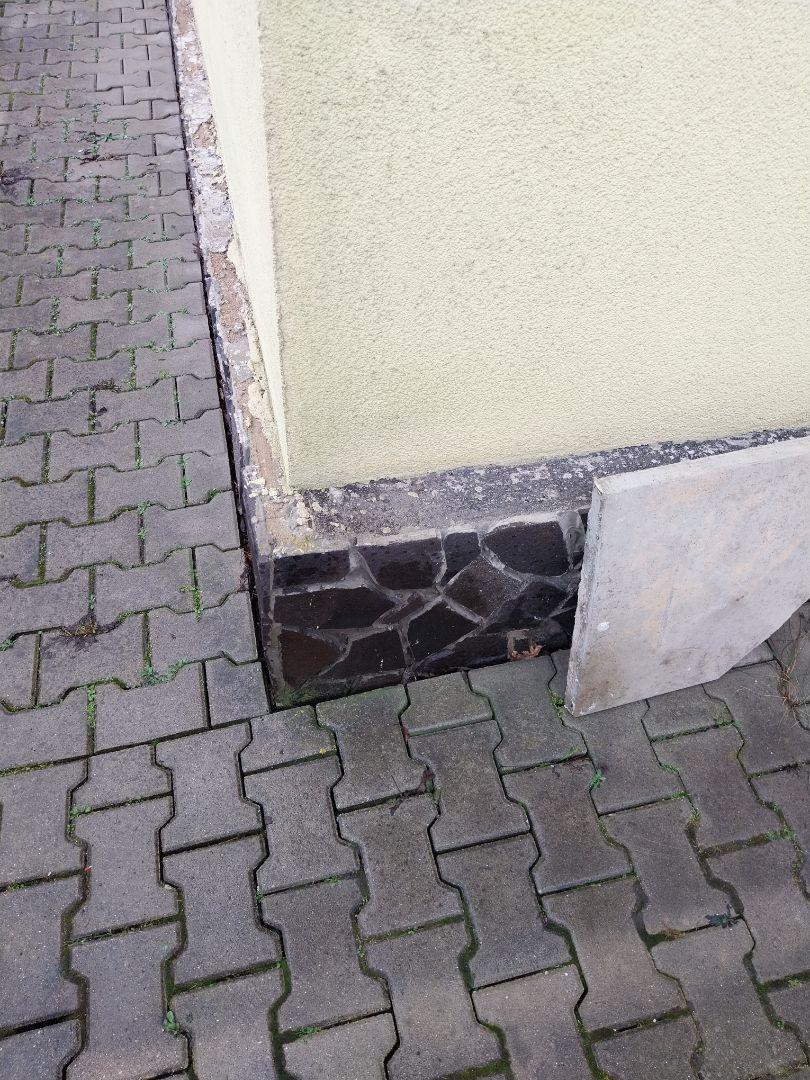

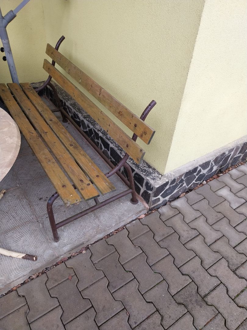

Dobrý den, potřebuji poradit. Mám zateplený dům z devadesátých let 5 cm polystyrenu na zdivu 30 cm keramickobetonové tvárnice Liapor. Betonový základ (sokl) 50 cm nad zemí a o 10 cm do strany širší než zdivo není vůbec zateplen. Mám pocit že mám hodně špatně zatepleno.. Dům neudrží teplo , dělají se plísně všude v rozích rozích u stropu, nemůžeme ani moc větrat. Prosím poradí někdo co s tím. Děkuji.
