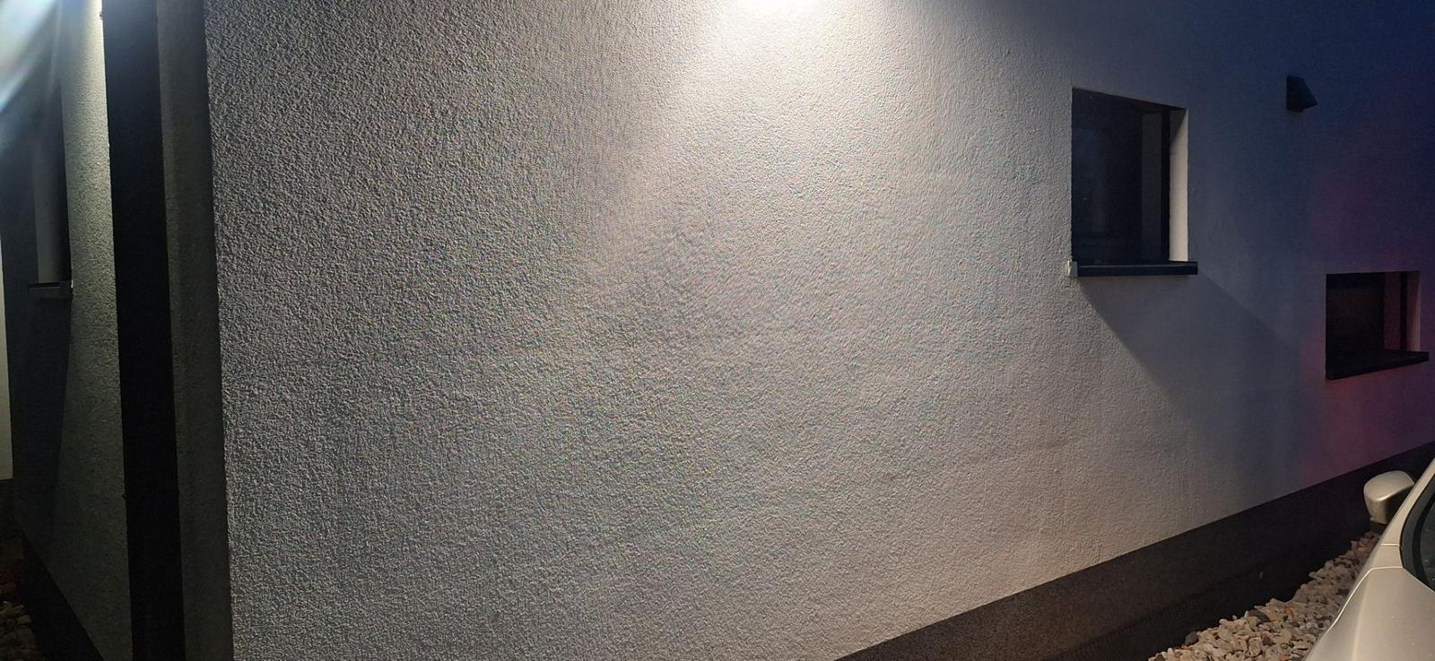

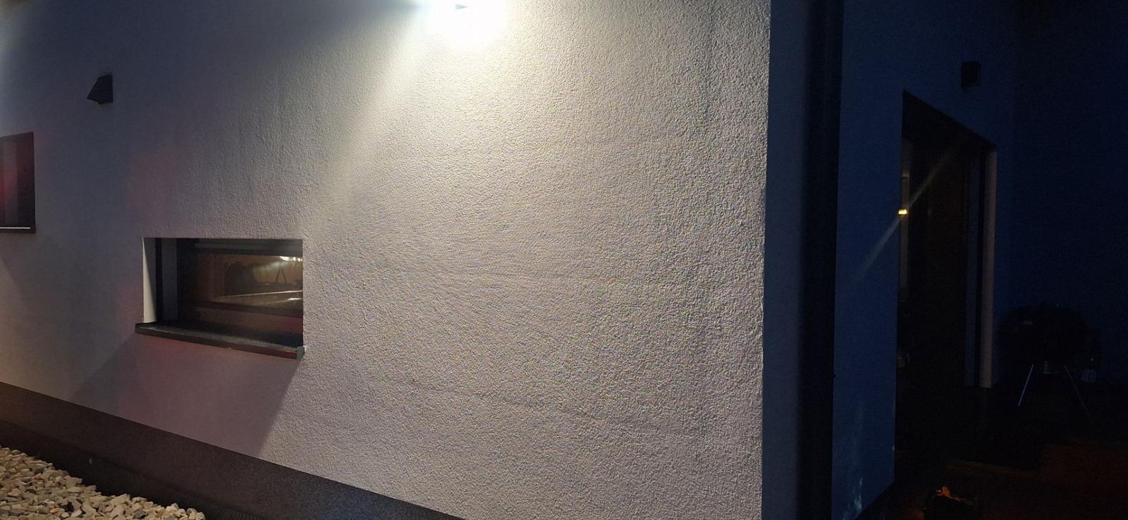

Odpověď na příspěvek od tomas1995:
Po 1,5 roce od realizace zateplení začalo být vid… @tomas1995 nemá cenu se tím zabývat. Za normálních podmínek to taky vidíte? Šikmé osvětlení vždy zvýrazní případně nerovnosti. Je to chyba, ale pochybuji, že je to na reklamaciOdpověď na příspěvek od zubr487:
@tomas1995 nemá cenu se tím zabývat. Za normální… @zubr487 bohužel je to vidět i za denního světlaOdpověď na příspěvek od tomas1995:
Po 1,5 roce od realizace zateplení začalo být vid… @tomas1995 při tomto světle jde vidět všechno a pořád se to dělá ručně a nějaké nerovnosti vzniknou. Dejte foto za normálního světla. A taky záleží jakou stě si zvolil skladbu fasády vaše fasáda asi lepidlo s perlinkou mít nebude.Odpověď na příspěvek od tomas1995:
@zubr487 bohužel je to vidět i za denního světla @tomas1995 je to tak hned od dokončení fasády, nebo se to zhoršuje? V každém případě měl být použitý stabilizovaný EPS. Na tom by měly být minimálně dvě vrstvy lepidla s perlinkou. Přitom se povrch přerušuje. Pak se natahuje finální omítka. Těmito kroky se musí případné nerovnosti mezi deskami spolehlivě srovnat. Ve Vašem případě to vypadá, že něco udělali blbě. Pokud se to postupně zhoršuje, tak nebyl použitý stabilizovaný EPS. Moc se mi ale nezdá. Spíše to ošidili a možná ani neudělali vrstvu perlinkyOdpověď na příspěvek od zubr487:
@tomas1995 je to tak hned od dokončení fasády, ne… @zubr487 po dokončení nic vidět nebylo. Dle sondy je tloušťka lepidla 5mm a perlinka tam je. Polystyren byl 200mm šedý P Systems 70f.Odpověď na příspěvek od tomas1995:
@zubr487 po dokončení nic vidět nebylo. Dle sondy… @tomas1995 Ako dlho bol šedý polystyrén vystavený slnku kým bol zatiahnutý do lepidla? Mali ste to pred slnkom kryté plachtou? Šedý polystyrén dosť trpí na rozmerové zmeny, sused lepil na slnku rozpálený šedý polyš a v noci mal medzi doskami medzery 1 cm.Odpověď na příspěvek od roman_:
@tomas1995 Ako dlho bol šedý polystyrén vystavený… @roman_ kryté to nebylo, montáž probíhala přelom únor/březen 2024.
