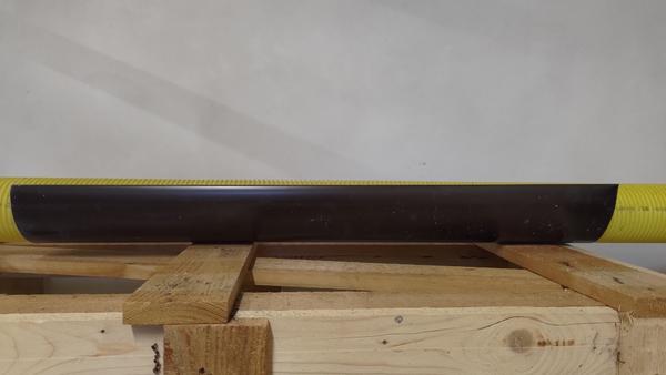

Jedna věc je omezit přenášení (již vytvořeného) hluku, druhá věc je eliminovat samotné vytváření hluku. U mě jej primárně vytvářel okapový žlab (pod taškami), byl to takový potůčkový zvuk při větších srážkách. Ten se značně omezil jak jsem do poloviny (blíže k svodu) vložil zbytek drenážní trubky (černé dn100 - není zespoda vidět) a svody jsem ladit nemusel. Jen tedy gajgr musí být kvalitně podsypaný. Stromy kolem moc nemám, takže nějaké zanášení/zacpávání se nekoná a je ticho 😉

@wacko dekuji za komentar... nemate prosim nahodou foto? Jako lajk bych hned lepe pochopil jak to mate udelane.. 🙂 Dekuji
@dawe05 Teď v zimě se ke střeše nedostanu ale nasimuloval jsem to ze zbytků v garáži. V reálu jsem použil černou drenážku aby nebyla vidět.
@wacko ted uz to chapu... skvele... Moc dekuji za fotku!
