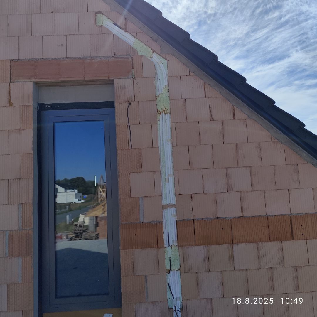

Zdravím vás stavebnici. Prosím o radu čím nejlépe zadelat slic (hloubka k trubkám cca 4cm) Jadrovka nebo nálepitXPS a přetáhnout lepidlem. Dům se zateplování nebude. Díky za nazory

@livestrong1985 Určitě bych se tam snažil dostat nějakou izolaci. Protože tam bude tepelný most. Takže pokud se tam vejde XPS, nalepil bych tam na pěnu XPS. No a pak to přetáhl perlinkou a lepidlem aby to v tom místě nepraskalo.

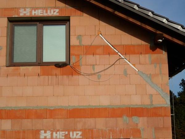

U mě cihla 44, zasekáno jen mělce aby se vlezly klima trubky, pak zafoukány mezery a do lepidla. Taky bez zateplení ale tepelný most tam není, každopádně bych tak už nestavěl, zbytečné komplikace...
