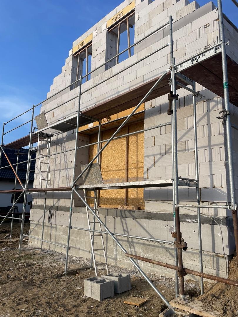

Hezky den, Vznikl nám s HS portálu takový skok. Prosim jak byste vyřešili terasu? Navozením hlíny nebo spíše dřevěná terasa na nohách? Děkuji za inapiraci

@andreadolejsi Na nohách a pod tým vznikne pekný úložný priestor na záhradné náradie.

@andreadolejsi Navozit hlínu.
Tchán má terasu v podobné výšce. Terasu má po stranách vyzděnou, vzniklý prostor lehce podkopaný do hloubky a uvnitř sklep. Stěny ze ztraceného bednění má z vnější strany dosypané a vysvahované hlínou a osázené zelení.
Obě možnosti mají své výhody, záleží spíš na tom, co je pro vás praktičtější a jaký vzhled hledáte. Když se rozhodujete mezi těmito dvěma, zvažte, jaké máte podmínky na pozemku (vlhkost, sklon terénu) a co bude lépe ladit s okolím.
a taky kolik na to budete mít peněz...
Kolik té hlíny by tam muselo přijít? Jednodušší mi přijde ta možnost, když se terasa udělá na nožkách.
