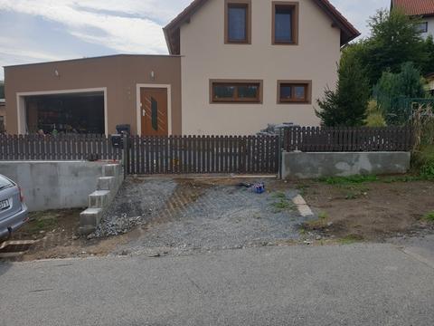

Dobrý den, máme externí přívod vzduchu a venku je vyveden na spodku soklu. Je tam ale problém, že bychom to tam chtěli o trochu zvýšit, takže by už pak byl pod úrovní terénu. Vím že to můžu trubkou prodloužit a vyvést někam nad terén, ale je to v místech, kde by to asi nevypadalo hezky. Je nějaké elegantní řešení, jak to vyřešit?
@molanmolab udělejte tomu prostor třeba 30x30 a nad to kanálovou mřížku. Dá se koupit ledacos i elegantního. Hlavně si dejte pozor aby to za deště nefungovalo jako retenčnka.....
Děkuji. Ještě mě napadlo něco takového. Ale musel bych se na to podívat naživo. Právě se bojím, aby když tam bude ten volný prostor, aby se tam za většího deště neudělalo jezírko. Jsme na jílu někde se to moc nevsakuje.
