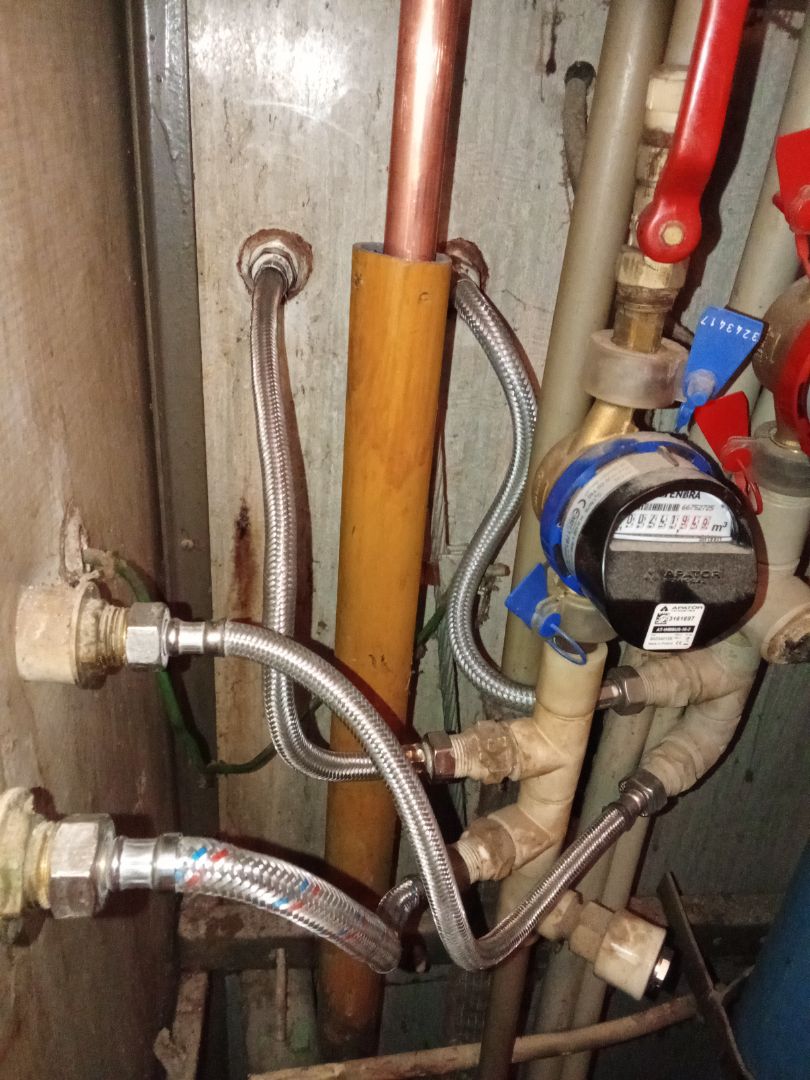

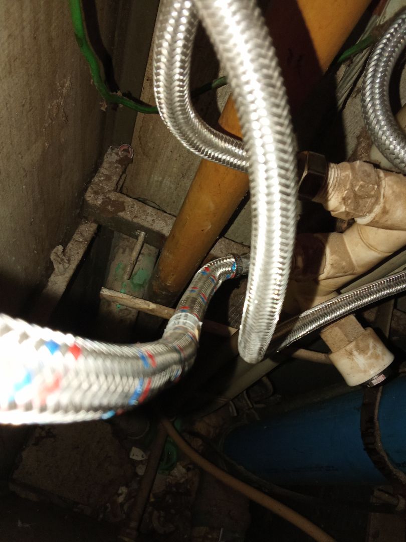

Dobrý večer, potřeboval bych radu od nějakého instalatéra. Dnes mi instaloval hadičky do přívodu vody k vodovodním bateriim instalarer. Hadička je prohnutá a promáčklá. Je možné ze to zkrátí její životnost nebo praskne ? Předem děkuji.

@daviddavid453 Samozřejmě že ta deformace zkrátí životnost.

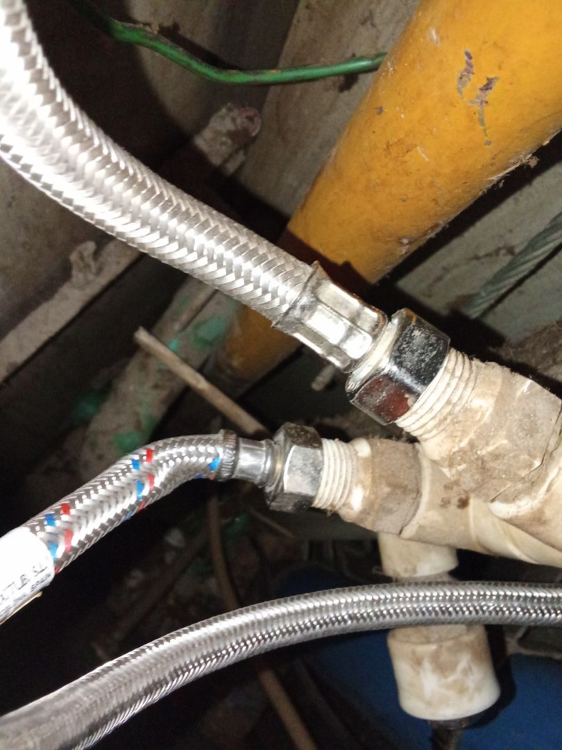

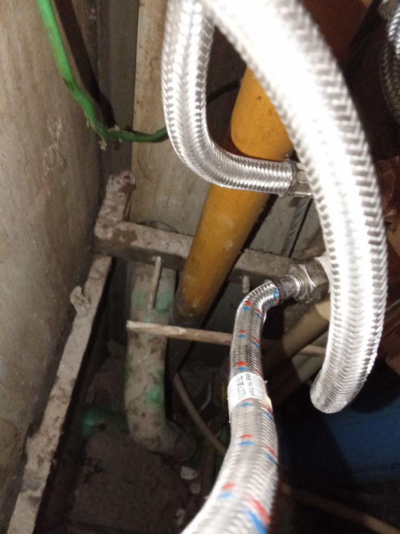

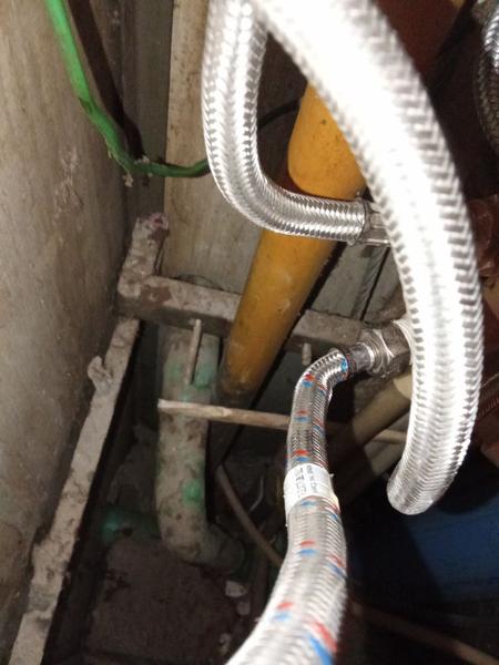

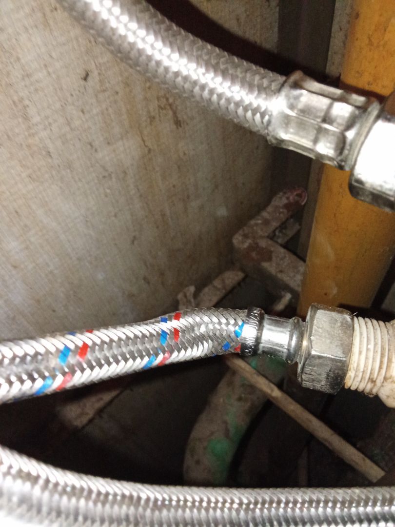

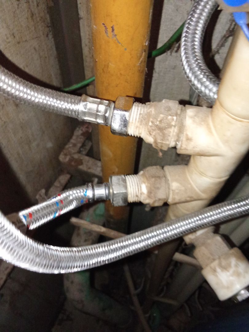

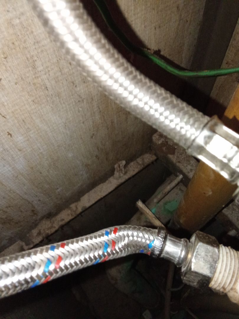

Takto vypadají všechny hadice a také z jiného pohledu kde neni nic ohlé ale z dalšího je prohnutá., první dvě fotky s hadicemu bez vodoměru je dole ta která na fotkách vypadala prohlá

@daviddavid453 Nepraskne to, ale aj tak by som tam dal dlhšiu hadičku. Zbytočne sa to bude takto trápiť a bude tam priškrtený prietok.

A okolik let se zkrátí životnost a z jaké doby ?

@daviddavid453 To je korunová položka a teraz, keď už vodár rozhýbal závity, to bez problémov vymeníte aj sami. Tieto hadičky majú tesnenia, nemusí sa tam na závit motať konopa ani teflón. Kúpte o 10 cm dlhšiu a budete mať kľudnejšie spanie.
