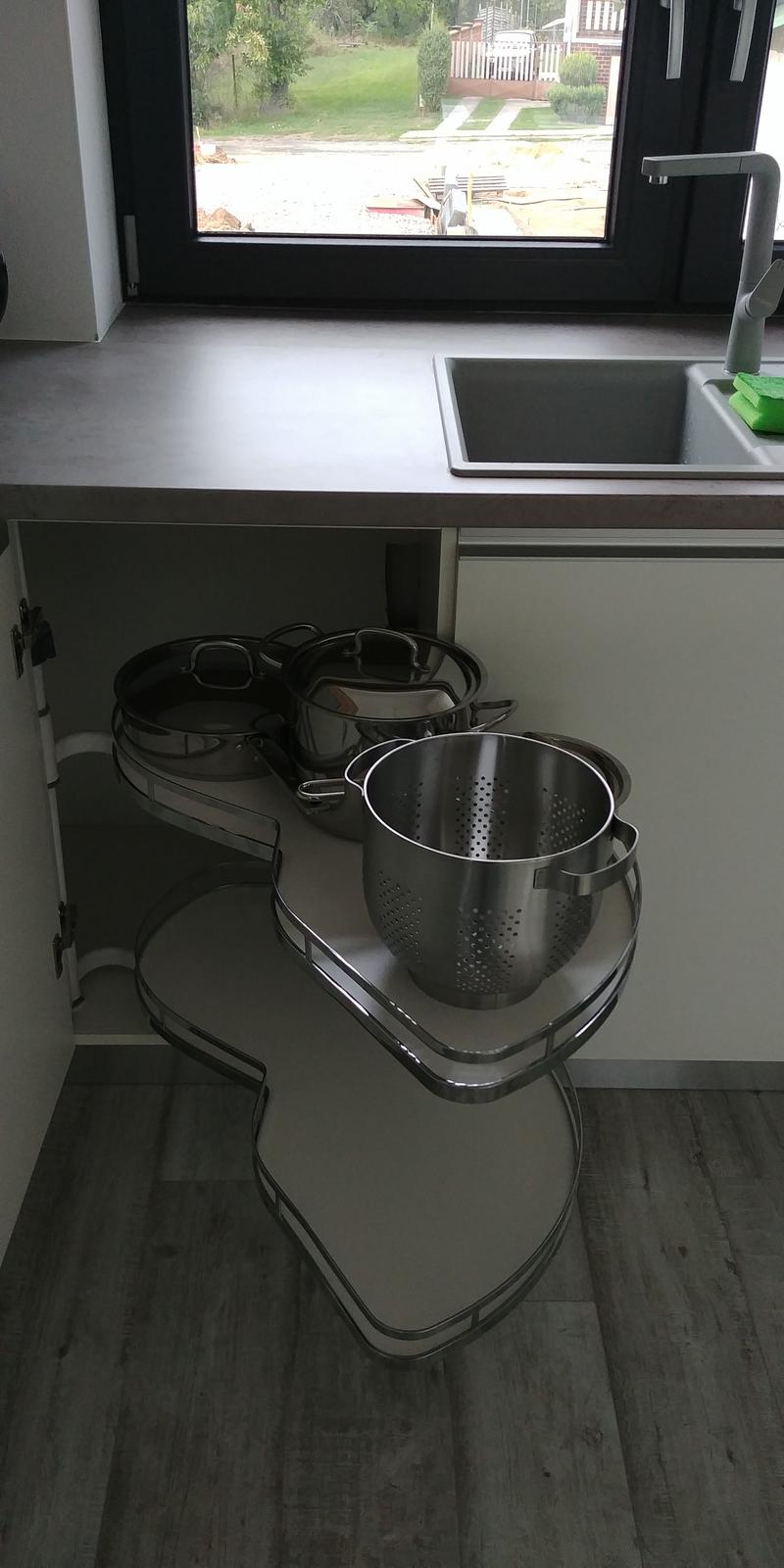

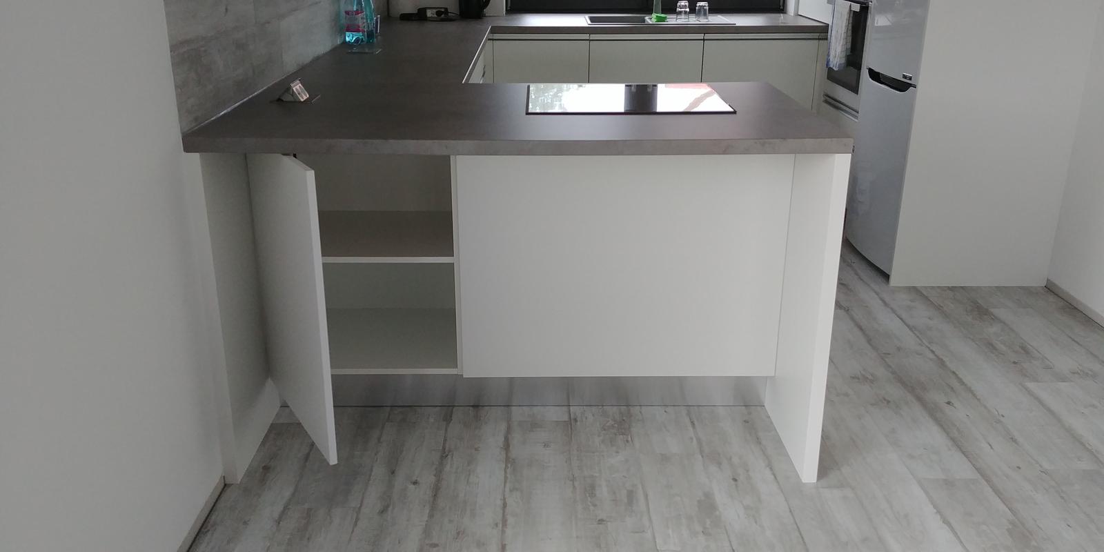

Mame celkovo 3 rohy - 1 je slepy, v 2. mame tzv. "ladvinku", ktoru som teda ja moc nechcela, a treti je pristupny zo strany pod barom

@rebecca363 máme jako vy, jedno přístupné z druhé strany a druhé ale teda nemáme ledvinku, kterou jsem původně chtěla, ale polici. jak jsi s ledvinou spokojená, když jsi ji původně nechtěla? :-N

@barca3979 a jak je to řešení šířkově a cenově ve srovnání s tou ledvinou? já naštěstní budu nakonec mít jen jedne roh, ale celkově málo místa... potřebuji ho využít (i když jsem původně chtěla slepý).

@blahova_andrea ono hlavna nevyhoda je ta cena - vyse 200 € :-S ale rozumnejsie riesenie sme nenasli vzhladom na rozmer skrinky, aky nam v tom rohu zostal. Police by boli este vacsia blbost... Ladvinka sama o sebe je fajn, samozrejme ma ten jemny vysuv aj dojazd.

@rebecca363 právě, police je na prd. já se do té naší skříňky vejdou v klidu celá, možná i s dětmi. kdo by tam co dozadu cpal a kdo by to tam pak zas hledal :-N no to je tak, když do toho kecá chlap 8-( no tak si dám věci, co chci používat do té přední části, kam uvidím a zadní část bude pro případy nouze úložných prostor :-D

Ahoj, mame dva slepe rohy a jsem opravdu rada, ze jsem se pro ne rozhodla. V predchozim byte jsme meli ledvinu a uprimne jsem ji nesnasela, navic je draha a dole pod tim se usazuje prach. Pokud bych kuchyn mela malou, tak bych tam snad radsi dala polici.
