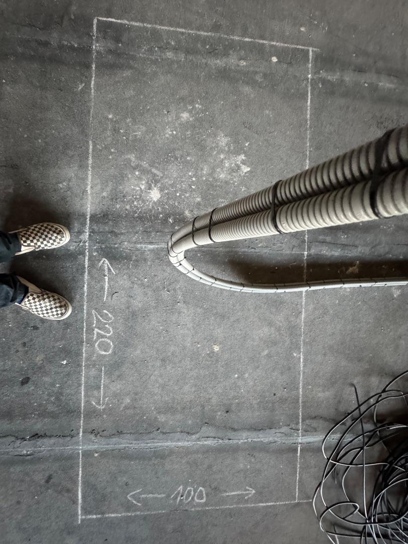

Dobrý den, chci se zeptat na jakém místě mám vyvést kabely do ostrůvku, nevím ještě zda tam bude ze zadu "výkus" na barové židle tak bych s tím raději chtěl počítat, neřešil někdo?
Zjistěte si jak je řešen spodek ostrůvku - pokud je tam nějaká mezera - podstavec, tak je relativně jedno kde v rámci rozměru ostrůvku vývod uděláte. My jsme ho udělali v cca polovině rozměru ostrůvku ( to aby jsme měli možnost případně korigovat posunutí ostrůvku, kdyby to bylo potřeba )
