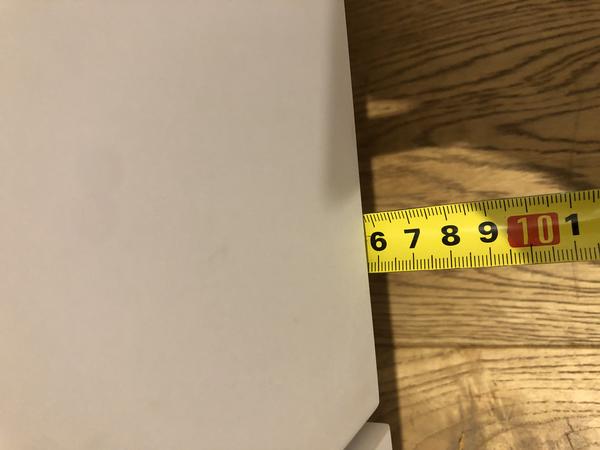

Prosím o radu, jak řešit příliš mělký sokl kuchyňské linky. Truhlář se nám při objednávání kuchyně chlubil, jak jsou kuchyně jejich hlavní specializace, a nenapadlo mne tedy s ním přesně určovat takový detail, jako je umístění a typ podnože kuchyňských korpusů. Po namontování krycí desky soklu linky se ale ukázalo, že sokl je extrémně mělký, protože namontované podnože mají masivní základnu, která brání většímu zapuštění soklové desky (viz foto). Aktuálně máme výslednou hloubku soklu pouze lehce přes 4 cm, takže neustále při stání u linky do soklu kopu špičkami nohy 🙁. I když sokl vyměním za nerezový / plastový, který má tloušťku okolo 1 cm (oproti 1,8 cm u aktuálního soklu z MDF desky), nebude hloubka soklu nijak velká. Napadá vás jiné řešení, jak sokl prohloubit, než je rozestavení kompletně sešroubované linky a převrtání soklových nožek hlouběji? Děkuji.

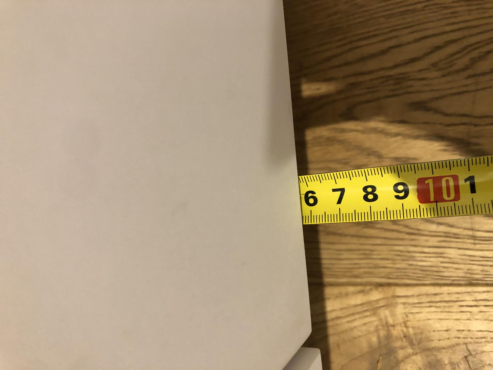

Přidávám ještě foto, s jakým rozměrem od nejširší části podnože pracuji 🙁

To, co máme (tj. sokl hloubky 4 cm) rozhodně není standard. Běžně se dává, co jsem načítala, 6-8 cm hloubky soklu. O tom, že truhlářem provedená hloubka soklu je nedostačující, svědčí i to, že u myčky se zobrazuje jen polovina výšky obrazu s projekcí času do konce programu, zbytek je zakrytý soklem.
@daniel_twrdy My ale máme bohužel těch 6 cm BEZ krycí desky 🙁 Metr na obrázku je přiražený přímo na nejširší část nožky.
@renatka_k Jestli s tím nedokážete žít a nožičky jsou na vrutech, tak bych skříňku podložil, nožičky postupně odšrouboval posunul kam chcete a zase přišrouboval. Třeba u Boše IXO je pěkný úhlový adaptér.

@renatka_k tak to pak chapu, ze je to malo cm...domnival jsem se, ze je to od te desky 6 cm...
