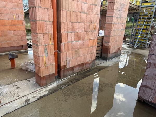

Nám stála voda uprostřed základové desky, navíc je tam nosná zeď, tak jsme chodili při velkých deštích raději vodu vymetat. Spodní cihla byla úplně nasáklá, tak jsem ji pak raději zaizoloval lepenkou do výšky 10 cm. Stavební dozor nám i řekl, že pokud bychom měli Ytong, tak by byla zeď na výměnu.

Nám stála voda uprostřed základové desky, navíc j…
@hon13zik Tak to už je opravdu hodně. Za jak dlouho to pak vyschlo? Mně to nasáklo max do poloviny spodní tvárnice.

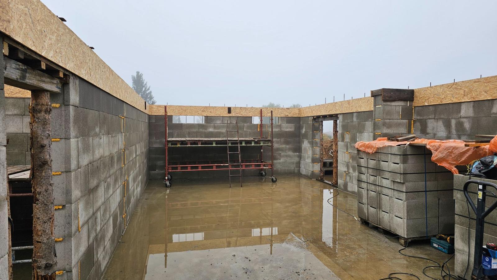

Tohle je cca 14 dnu zpet na nasi stavbe. Cekame na stropy at muzeme pokracovat s 1NP, ktery maji byt pristi tyden a modlim se, aby neprselo at si to vodu tam "nezavreme" :D Ted uz to mame vyschle

@raptor18 Hodně dlouho, fotka je z období 7/23, 11/23 byly stropny 1NP, od té doby byla zeď už v suchu, ale klidně vysychání mohlo trvat i rok, pomohla až montáž oken, když se dům uzavřel a vzduch ustálil.
