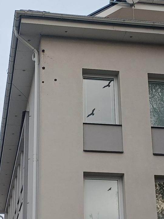

@richardd2 Jaké jsou ty vlivy, které se projeví u sendviče a v cihle ne? Jedině snad datel, to beru, už jsem jednu fasádu s hnízdem viděl.

Asi jsme se zde zjevně nějak nepochopili nebo odbočili od toho, co jsem v první řadě chtěl říct a to je mechanická degradace. Nevím kdo a jak to tady zvrtl na něco takového, ale měl jsem na mysli třeba něco takového..

@richardd2 A to se týká rodinných domů o kterých je zde řeč?
