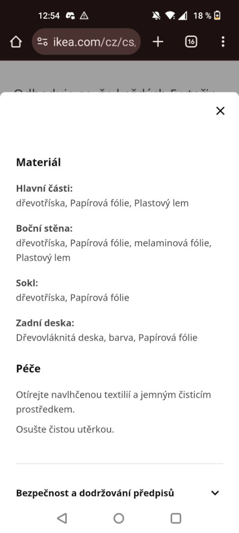

Ahoj, potřebovala bych poradit. Mám doma knihovnu Billy z IKEA v bílé barvě, ráda bych ji přemalovala na tmavě zelenou. Ale vůbec netuším jakou barvu pořídit aby to chytlo a vypadalo to nějak jednolitě. Je to klasická dřevotříska. Předělával jste si někdo tuhle knihovnu? Mate případně výsledné fotky? A můžete mi poradit jaký typ barvy teda koupit 😀 Moc děkuji za pomoc.
