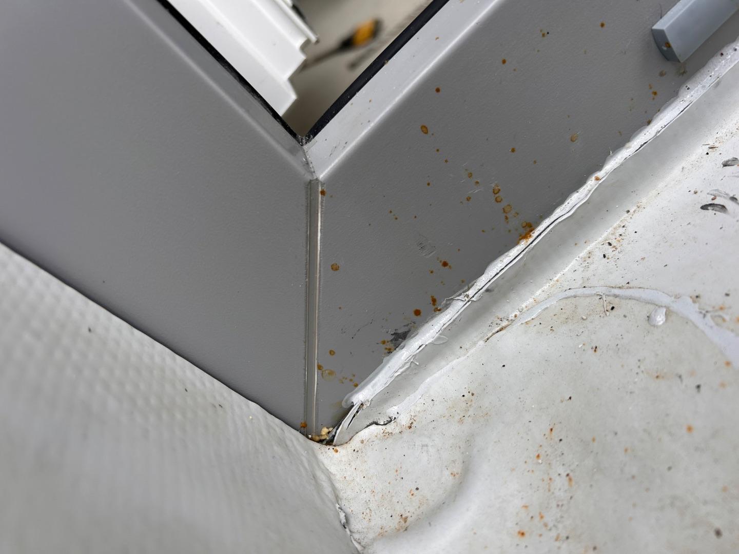

Čím vyčistit rám okna??
Ahoj všem, na stavbě se stala taková nemilá věc dělníkům (oni tvrdí že od nich to není takže ani “neví” od čeho by to bylo) viz foto. Zkoušeli jsme na okna čistič brzd, čistič pur pěny (kterou šla pouze pěna) ale s tímhle to bohužel ani nehne .. Na některých oknech máme malé černé ťupky to víme, že bude z vaření asfaltu ale ani s tím nic moc nelze udělat .. 🙈 Neporadila by nějaká hodná duše co s tím, co by na to mohlo zabrat aby to nezničilo rám okna? 🙏 Moc díky 🙂
Odpověď na příspěvek od bvysusilova:
Ahoj všem, na stavbě se stala taková nemilá věc d…
@bvysusilova WD-40 nebo něco na báze oleje, IPA, technický benzín nebo ještě melamínová hubka. Nic jiné mi nenapadá 😃
Pokud jsou rámy z plastu, po vyčištění aplikuj ochranný polymerní přípravek, tzv. dressing na plast, který rám ochrání vůči dalším usazování špíny.
